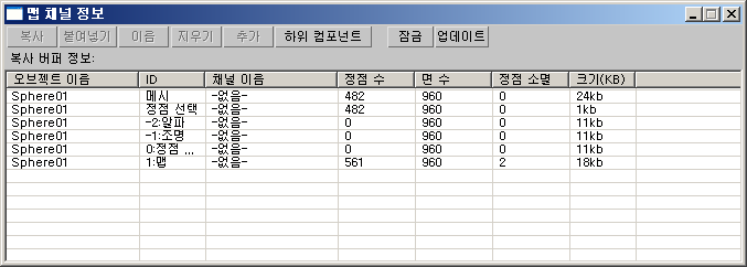

유틸리티의 맵 채널 정보 대화상자에는 선택된 오브젝트의 모든 채널 데이터가 표시됩니다. 채널 수, 채널당 정점 수 및 채널이 사용하는 메모리 양이 표시됩니다. 또한 채널 이름을 지정하고 채널을 지우고(또는 삭제) 복사 및 붙여넣을 수도 있습니다. 이름 지정을 제외한 각 작업은 스택에 수정자를 배치하여 결과를 얻습니다.

채널 정보 유틸리티의 주 사용자 인터페이스는 맵 채널 정보 대화상자입니다. 이 대화상자는 명령 패널에서 유틸리티의 채널 정보 버튼을 클릭하면 열립니다. 이 모달리스 대화상자에는 오브젝트 수준에서 현재 선택 항목에 속하는 모든 맵 채널에 대한 정보가 표시됩니다. 선택 항목을 변경하면 대화상자가 선택 항목을 반영하여 자동으로 업데이트됩니다.
이 대화 상자는 두 부분(위쪽의 버튼 도구 모음 및 현재 선택 사항의 각 오브젝트에 속하는 맵 채널의 테이블 형식 표시)으로 이루어져 있습니다.

테이블은 스프레드시트와 기능이 유사합니다. 모든 행이나 열이 표시되지 않는 경우 세로 스크롤링을 위해 마우스 휠을 돌리는 등 표준 방법을 사용하여 테이블을 스크롤할 수 있습니다. 행을 강조 표시하려면 행의 아무 곳이나 클릭합니다. 한 번에 하나의 행만 강조 표시할 수 있습니다. 열 크기를 조정하려면 열 제목 오른쪽의 세로 구분선을 드래그합니다. 열 폭을 가장 긴 항목의 크기로 자동 설정하려면 열 제목 오른쪽의 세로 구분선을 두 번 클릭합니다.
테이블의 각 열에 대한 간략한 설명은 다음과 같습니다.
오브젝트 이름입니다. 수정 패널에서 이름을 변경하는 경우 대화상자의 업데이트 버튼을 클릭하여 새 이름을 대화상자에 표시합니다.
채널의 유형입니다. 사용 가능한 채널 유형은 다음과 같습니다.
패치 오브젝트에는 이 채널을 사용할 수 없습니다.
정점 페인트 수정자를 사용하여 정점 알파 정보를 오브젝트에 적용하고 정점 특성 설정(편집 가능한 폴리) 및 표면 특성(편집 가능한 메시 및 편집 가능한 패치)를 사용하여 편집 가능한 표면에 적용할 수 있습니다.
정점 페인트 수정자를 사용하여 정점 조명 정보를 오브젝트에 적용하고 정점 특성 설정(편집 가능한 폴리) 및 표면 특성(편집 가능한 메시 및 편집 가능한 패치)를 사용하여 편집 가능한 표면에 적용할 수 있습니다.
정점 페인트 수정자를 사용하여 정점 색상 정보를 오브젝트에 적용하고 정점 특성 설정(편집 가능한 폴리) 및 표면 특성(편집 가능한 메시 및 편집 가능한 패치)를 사용하여 편집 가능한 표면에 적용할 수 있습니다.
채널 정보 유틸리티를 비롯한 다양한 방법으로 추가 매핑 채널을 만들 수 있습니다.
채널 이름입니다. 기본적으로 채널에는 이름이 없으며 "-없음-"으로 표시됩니다. 채널의 이름을 지정하거나 바꾸려면 채널을 클릭하여 강조 표시한 다음 대화상자 위쪽의 이름 버튼을 클릭하거나 채널을 마우스 오른쪽 버튼으로 클릭하고 마우스 오른쪽 버튼 클릭 메뉴에서 이름을 선택합니다.
채널의 정점 수입니다. 채널을 다른 채널에 붙여넣으려면 정점 수가 같아야 합니다.
일부 채널에는 면만 있고 정점이 없습니다. 일반적으로 새로 만든 다각형이 아닌 오브젝트의 알파, 조명 및 정점 색상 채널이 여기에 해당합니다. 이 경우 채널은 나중에 추가해야 하는 해당 데이터의 자리 표시자 역할을 합니다. 약간의 메모리를 사용하므로 채널을 사용하지 않는 경우 오브젝트를 편집 가능한 폴리로 변환하여 메모리를 절약할 수 있습니다.
채널의 면 수입니다.
채널에 면만 있고 정점이 없는 경우에는 자리 표시자입니다. 자세한 내용은 위의 정점 수를 참조하십시오.
채널에서 사용되지 않은 맵 정점의 갯수입니다. 하위 오브젝트 편집 결과로 이러한 정점이 생길 수 있습니다.
채널에서 사용한 대략적인 메모리 양입니다. 이 숫자를 사용하여 메모리를 사용하는 채널 중 사용되지 않은 채널을 확인할 수 있습니다.
