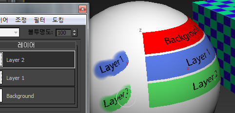

예제: 뷰포트 캔버스에서 복제 도구를 사용하려면
    복제 도구를 사용하면 다른 오브젝트 부분에서 텍스처 비트맵의 레이어를 하나 이상 사용하여 텍스처를 페인팅하거나, 활성 뷰포트의 원하는 위치에서 텍스처를 페인팅할 수 있습니다. 예를 들어 오브젝트 간에 텍스처를 복제할 수 있습니다. 이 절차에서는 세 복제 소스를 모두 사용하는 예를 제공합니다.
  1. 서로 다른 텍스처 맵을 사용하여 두 오브젝트가 포함된 장면을 설정합니다. 페인팅할 오브젝트에는 여러 레이어 비트맵(PSD)이 분산 맵으로 포함되어야 하며, 다른 오브젝트에는 체크 무늬 등 임의의 분산 맵 유형이 포함될 수 있습니다.
    팁: 뷰포트 캔버스를 사용하여 여러 레이어 PSD 파일을 만들 수 있습니다. 자세한 내용은 위의 절차를 참조하십시오.
  2. 페인팅할 오브젝트를 선택합니다.
  3. 재질 메뉴를 열고 맵 만들기/편집 패널에서 뷰포트 캔버스를 클릭합니다.
    뷰포트 캔버스 대화상자가 열립니다. 필요한 경우 뷰포트를 가리지 않도록 대화상자를 배치합니다.
  4. 옵션 롤아웃에서 텍스처 저장을 끕니다.
    이렇게 하면 변경 사항을 원본 비트맵 파일에 저장하지 않고 여러 설정을 적용해 볼 수 있습니다.
  5. 페인트 동작 롤아웃을 연 다음 복제 소스가 현재 레이어로 설정되어 있는지 확인합니다.
  6. (복제)을 클릭하고 재질의 분산 맵을 선택합니다.
    레이어 대화상자가 열리고 비트맵의 레이어가 표시됩니다.
  7. 레이어 리스트에서 클릭하여 복제하려는 레이어를 선택합니다. 위 그림에서는 레이어 1이 활성 상태입니다.
    이제 복제할 텍스처를 선택할 수 있습니다.
  8. 마우스 커서를 활성 뷰포트에서 복제할 텍스처 위에 놓고 Alt 키를 누른 상태로 왼쪽 마우스 버튼을 클릭한 다음 Alt 키를 놓습니다.
    클릭한 텍스처에 복제할 영역의 중심을 표시하는 초록색 점이 나타납니다.
    이제 복제된 이미지를 사용하여 그릴 수 있습니다.
  9. 마우스를 선택한 오브젝트 주위로 움직입니다.
    브러시 원 안에 맞는 복제된 텍스처 영역은 브러시와 함께 미리 보기로 움직이고 초록색 점은 고정된 상태로 유지됩니다.
    레이어 1에서 복제한 다음 Alt 키를 누른 상태에서 "a"를 클릭합니다.
    팁: 미리 보기 기능을 사용하지 않으려면 옵션 롤아웃 브러시 미리 보기를 끕니다.
  10. 선택한 오브젝트의 표면을 한 번 클릭한 다음 마우스 버튼을 놓습니다.
    복제된 이미지가 선택한 오브젝트로 복사됩니다.
    주: 일반적으로는 한 번 클릭하여 텍스처 복제를 시작할 필요가 없으며, 다른 페인팅 도구와 마찬가지로 드래드하면 됩니다. 이 절차에서는 복제 도구의 작동 방식이 표시되도록 먼저 클릭하는 것이 좋습니다.
    도구를 종료하거나 설정을 변경하기 전에 복제 브러시를 사용해 수행하는 모든 후속 페인팅에서는 이 점을 기준으로 하여 텍스처가 복사됩니다.
  11. 방금 클릭한 점 주위로 마우스를 움직입니다.
    이제 브러시가 복제된 텍스처 위로 슬라이딩하는 것처럼 나타나며, 초록색 점이 이동하면서 다시 페인팅을 시작할 때 복제될 정확한 텍스처 부분의 미리 보기가 표시됩니다.
    주: 마우스 커서가 선택된 오브젝트 위에 없으면 초록색 점이 빨간색으로 바뀌어 여기서 페인팅이 가능하지 않다는 것을 나타냅니다.
    구에서 멀리 떨어지면 초록색 점이 빨간색으로 바뀝니다.
  12. 드래그하여 복제된 텍스처를 좀 더 페인팅합니다.
    레이어 1로 복제 계속
    현재 레이어의 내용만 복제됩니다.
  13. 레이어 대화상자에서 다른 레이어를 선택합니다.
    설정을 변경했기 때문에 초록색 점이 사라집니다. 복제 브러시는 계속 활성 상태이지만 지금 페인팅하려고 해도 복제 점이 손실되었으므로 페인팅이 배치되지 않습니다. 그러나 다시 Alt 키를 누르고 클릭하면 언제든지 현재 레이어에서 새 복제 점을 지정할 수 있습니다.
    레이어 2에서 복제
  14. 페인트 동작 롤아웃에서 모든 레이어로 소스 복제를 설정한 다음 다시 Alt 키를 누르고 복제할 영역을 클릭합니다.
  15. 복제 브러시를 사용하여 페인팅합니다.
    이렇게 하면 활성 레이어뿐 아니라 모든 레이어에서 복제하게 됩니다.
    모든 레이어에서 복제
    팁: 복제 도구가 텍스처를 뷰포트에 표시되는 그대로(곡률, 포어쇼트닝 등의 모든 내용 포함) 복사합니다. 왜곡되지 않은 텍스처로 페인팅하려면 뷰포트에서 텍스처를 해당 방식으로 설정합니다. 예를 들어 뷰포트 배경 이미지를 사용하거나 직각 뷰포트에서 보기 평면에 평행한 평면에 텍스처를 매핑합니다.
  16. 페인트 동작 롤아웃에서 화면으로 소스 복제를 설정한 다음 Alt 키를 누른 상태에서 1단계의 두 번째 오브젝트를 클릭합니다.
  17. 복제 브러시를 사용하여 선택한 오브젝트에 페인팅합니다.
    이제 전체 화면에서 복제 중입니다.
    화면에서 복제
    주: 복제 소스가 현재 레이어 또는 모든 레이어로 설정된 상태에서 텍스처를 복제하면 뷰포트 음영 처리가 통합되지 않지만, 복제 소스가 화면으로 설정된 경우에는 뷰포트 음영 처리가 통합됩니다.
  18. 계속 페인팅합니다. 복제 사용을 완료하려면 뷰포트를 마우스 오른쪽 버튼으로 클릭하거나 (복제) 버튼을 다시 클릭하여 해제합니다.
    텍스처 저장이 꺼져 있으므로 페인팅이 무시됩니다.

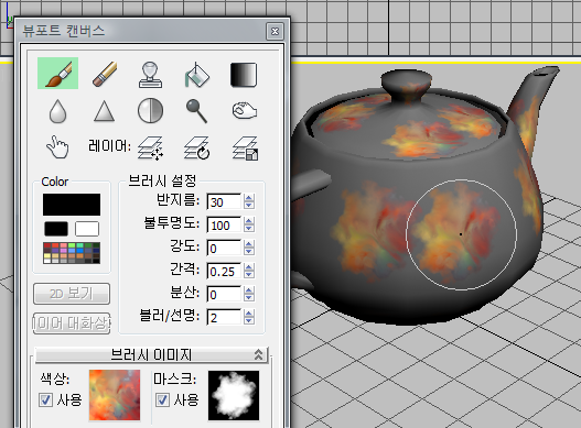

인터페이스
이 첫 섹션에서는 뷰포트 캔버스 대화상자 윗부분의 제어(페인팅 도구, 브러시 및 색상 설정, 2D 보기 및 레이어 대화상자를 여는 버튼)에 대해 설명합니다. 나머지 제어는 대화상자의 개별 롤아웃에서 사용 가능하며, 추가 뷰포트 캔버스 롤아웃에서 설명합니다.
주: 뷰포트 캔버스 대화상자는 기본적으로 프로그램 인터페이스에서 부동 상태로 표시됩니다. 제목 표시줄을 드래그하거나 마우스 오른쪽 버튼으로 클릭하고 도킹 왼쪽 또는 오른쪽을 선택하여 이 대화상자를 창 왼쪽이나 오른쪽에 도킹할 수 있습니다. 대화상자가 도킹된 상태에서 위쪽 근처를 드래그하거나 마우스 오른쪽 버튼으로 클릭하고 부동을 선택하면 부동 상태로 표시할 수 있습니다.
페인팅 도구
뷰포트 캔버스를 사용하여 오브젝트를 페인팅하려면 오브젝트 하나를 선택하고 뷰포트 캔버스 대화상자의 위쪽 섹션에서 페인팅 도구를 선택합니다. 페인팅 도구는 선택한 단일 오브젝트에 대해서만 작동하며, 오브젝트에는 비트맵 파일이 최소 한 맵에 할당된 재질이 있어야 합니다. 필요한 경우 뷰포트 캔버스에서 자동으로 재질을 적용하고 맵을 만들 수 있습니다. 또한 오브젝트에는 뷰포트 캔버스에서 만들 수 없는 UVW 좌표도 필요합니다.
보다 자세한 정보는 이 절차를 참조하십시오.
팁: 뷰포트 캔버스와의 최적의 성능을 위해 고해상도 비트맵을 페인팅할 경우 페인팅하는 오브젝트의 메시 해상도를 높입니다. 또한 페인팅된 텍스처에서 시각적 이상을 방지하기 위해 텍스처 좌표가 겹치지 않도록 하십시오.
모델에 페인트를 적용하지 않으려면(예: 실험) 옵션 롤아웃 텍스처 저장을 끕니다. 이렇게 하고 마우스 오른쪽 버튼을 클릭하면 도구를 종료하기 전에 페인팅이 무시됩니다. 또한 대부분의 브러시에는 선택적인 미리 보기 모드가 있습니다.
페인트
색상을 오브젝트 표면에 추가하기 위해 페인트 도구를 시작합니다. 단색 색상을 사용하거나 브러시 이미지 형식 비트맵을 사용하여 페인팅할 수 있습니다.
모델의 어느 위치에서나 페인팅하면서 색상, 불투명도, 브러시 이미지 및 기타 설정을 변경하고 이동하면서 뷰포트를 탐색할 수 있습니다.

색상 그룹
색상
색상 견본을 클릭하여 페인트 색상을 변경할 수 있는 색상 선택기를 엽니다.
검정색/흰색
개별 버튼을 클릭하여 페인트 색상을 검정 또는 흰색으로 설정합니다.
색상 팔레트 열기
색상 견본 배열이 포함된 사용자 정의 색상 팔레트 대화상자를 엽니다. 견본을 클릭하면 해당 색상을 사용할 수 있습니다.
견본을 사용자 정의하려면 마우스 오른쪽 버튼으로 견본을 클릭한 다음 열리는 색상 선택기를 사용해 색상을 조정합니다. 대화상자 아래쪽의 버튼을 사용해 사용자 정의 팔레트를 로드하거나, 현재 팔레트를 저장하거나, 현재 팔레트를 기본값으로 저장합니다.
브러시 설정 그룹
반지름
브러시 구의 반지름(픽셀)입니다. 뷰포트에서 반지름을 대화식으로 변경하려면 Ctrl+Shift를 누른 상태로 수직 드래그합니다.
주: 앞서 설명한 것처럼, 뷰포트 캔버스 브러시의 모양은 구형이므로 얇은 3D 오브젝트 단면을 페인팅할 때 브러시가 오브젝트에 침투하여 둘 이상의 표면에 페인트를 동시에 적용할 수 있습니다. 이러한 상황이 발생하면 반지름 설정을 낮추거나 2D 보기를 사용해 보십시오.
불투명도
지우기를 제외한 모든 도구의 불투명도를 설정합니다. 지우기가 활성화되어 있으면 이 필드는 지우기 도구에 대해서만 값을 설정합니다. 값 100은 완전히 불투명함을 나타냅니다.
뷰포트에서 불투명도를 대화식으로 변경하려면 Alt+Shift를 누른 상태로 수직 드래그합니다.
강도
브러시 가장자리의 폴오프입니다. 강도 값이 높으면 브러시의 가장자리가 날카로워지고 강도 값이 낮으면 가장자리가 부드러워집니다.
뷰포트에서 강도를 대화식으로 변경하려면 Ctrl+Alt를 누른 상태로 수직 드래그합니다.
