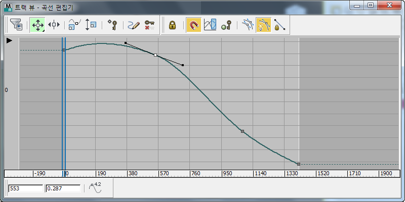

배치된 오브젝트 애니메이션 편집기는 그래프에 일련의 함수 곡선으로 모션을 표시합니다. 3ds Max의 모션은 일련의 애니메이션 키로 정의되고 3ds Max에서 자동으로 각 키 사이의 보간된 값을 계산하여 완성된 애니메이션을 생성합니다.
배치된 오브젝트 애니메이션 편집기 인터페이스는 도구 모음 및 키 창으로 구성되어 있습니다. 또한 이동 가능한 시간 눈금자가 있습니다.
키(곡선) 창
이 창에 표시된 각 함수 곡선은 다음 4개의 표준 Civil View 오브젝트 배치 매개변수 중 하나에 할당된 보간된 애니메이션을 나타냅니다.
  • 0.0에서 1.0 사이의 상위 모양에 따라 백분율 거리로 표시되는 측점
  • 상위 모양의 수평 오프셋
  • 상위 모양 또는 상위 표면의 수직 오프셋
  • 회전
곡선을 따르는 각 사각형 상자는 단일 애니메이션 키를 나타냅니다. 키를 이동, 추가, 제거하거나 해당 접선을 조정할 수 있습니다. 각 애니메이션 키를 수정하는 즉시 선택한 오브젝트의 전체 애니메이션에 영향을 줍니다.
편집을 위해 선택하지 않는 한 키는 회색으로 표시됩니다. 이 경우 흰색으로 표시됩니다.

수평 배율 조정은 현재 시각화 장면에서 사용할 수 있는 총 프레임 수를 나타냅니다.

키 도구 모음
필터
클릭하면 키 창에 표시하려는 항목을 선택할 수 있는 대화상자가 열립니다. 필터 대화상자(트랙 뷰)를 참조하십시오.
키 이동 플라이아웃
  • 키 이동 키를 수평 및 수직으로 자유롭게 이동합니다.
  • 수평으로 키 이동 키를 수평으로만 이동합니다.
  • 수직으로 키 이동 수직으로만 키를 이동합니다.
키 슬라이딩
키를 수평으로 이동하고 인접한 키를 옆으로 슬라이드하려면 클릭합니다.
키 배율 조정
선택한 키 사이의 시간 양을 양을 압축하거나 확장하려면 클릭합니다.
배율 조정 값
선택한 키의 값을 늘리거나 줄이려면 클릭합니다.
키 추가
기존 곡선에 키를 추가하려면 클릭합니다.
곡선 그리기
키 그래프에 직접 스케치하여 새 곡선을 그리거나 기존 곡선을 수정하려면 클릭합니다.
곡선 단순화
키의 수를 줄여 곡선을 단순화하려면 클릭합니다.

키 통계 도구 모음
단일 애니메이션 키를 선택하는 경우 이 도구 모음을 사용하여 여기에 새 값을 입력하면 선택한 키의 위치를 정확하게 조작할 수 있습니다.
키 시간
선택한 키의 프레임 수를 표시합니다. 이 값을 편집할 수 있습니다.
키 값
선택된 키의 값을 표시합니다. 이 값을 편집할 수 있습니다.
선택한 키 상태 표시
설정하면 키 창에 선택한 키에 대한 자세한 통계가 표시됩니다.
