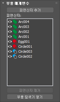

부울 매개변수 롤아웃
피연산자 추가 버튼
뷰포트 또는 장면 탐색기에서 합성 모양에 피연산자를 추가하려면 클릭합니다.
피연산자 리스트
합성 모양을 만드는 데 관련된 피연산자를 표시합니다. 피연산자 매개변수 롤아웃에 표시된 대로, 색상 아이콘은 현재 수행한 부울 연산을 나타냅니다. 눈 모양 아이콘을 클릭하여 각 피연산자의 가시성을 켜거나 끌 수 있습니다.
개별 피연산자에 적용된 모든 작업은 리스트의 맨 위에서 맨 아래의 순서로 수행됩니다. 피연산자를 리스트에서 끌어 재정렬할 수 있습니다.
다음 명령에 액세스하려면 리스트의 피연산자를 마우스 오른쪽 버튼으로 클릭합니다.
  • 피연산자 제거: 합성 모양에서 피연산자를 삭제합니다.
  • 새 부울 만들기: 합성 모양에 내포된 하위 부울을 만듭니다.
  • 이름 바꾸기: 피연산자 이름을 변경합니다. 이 옵션은 원래 추가된 모양의 이름에 영향을 주지 않습니다.
  • 사용 안 함: 피연산자가 스택에 영향을 주지 못하도록 합니다.
  • 솔로: 아무 작업도 수행되지 않은 피연산자를 표시합니다.
피연산자 제거
선택한 피연산자를 합성 모양에서 제거합니다.
부울 탐색기 열기
부울 탐색기 창을 엽니다. 자세한 내용은 부울 탐색기 항목을 참조하십시오.
