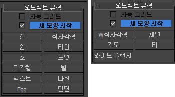

오브젝트 유형 롤아웃(스플라인 및 확장 스플라인)
자동 그리드
클릭한 면의 법선을 기준으로 임시 구성 평면을 생성하고 활성화하여 다른 오브젝트의 표면에 자동으로 오브젝트를 만들 수 있습니다.
자세한 내용은 자동 그리드를 참조하십시오.
새 모양 시작
모양은 단일 스플라인을 포함하거나 또는 스플라인이 여러 개 있는 합성 모양일 수 있습니다. 오브젝트 유형 롤아웃의 확인란과 새 모양 시작 버튼을 사용하여 모양에 포함되는 스플라인 수를 제어합니다.
새 모양 시작 버튼 옆의 확인란에 따라 새 모양이 만들어지는 시기가 결정됩니다. 이 옵션을 설정하면 3ds Max에서 만들어지는 모든 스플라인에 대해 새 모양 오브젝트를 만듭니다. 끄면 새 모양 시작 버튼을 클릭할 때까지 현재 모양에 스플라인이 추가됩니다.
