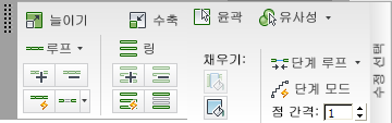

수정 선택 패널
수정 선택 패널에서는 루프 및 링과 관련해서 및 일반적으로 하위 오브젝트 선택에 더하고 빼는 도구를 제공합니다.
인터페이스
최소화된 리본의 수정 선택 패널
확장이 있는 최대화된 리본의 수정 선택 패널
확장이 있는 부동 수정 선택 패널
