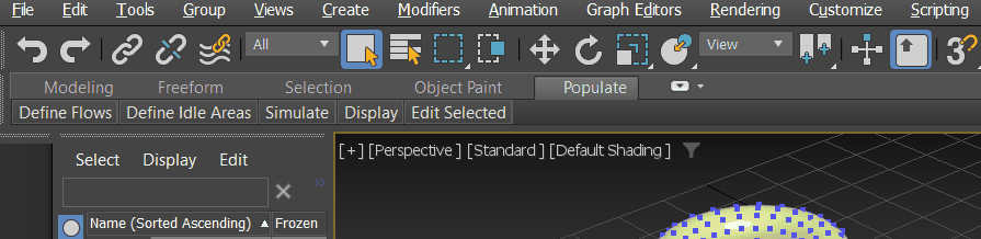

리본의 선택 탭에서는 하위 오브젝트를 선택하는 다양한 특수 도구를 제공합니다. 예를 들어 오목 또는 볼록 영역, 뷰포인트를 직면하는 하위 오브젝트 또는 특정 방향의 점 등을 선택할 수 있습니다.
주: 선택 탭 패널은 하위 오브젝트 수준에 액세스한 경우에만 나타납니다. 오브젝트가 선택되지 않았거나 오브젝트가 선택되었지만 하위 오브젝트 수준이 활성 상태가 아닌 경우에는 선택 탭이 기본적으로 비어 있습니다.
팁: 선택 도구를 사용하는 동안 하위 오브젝트 수준을 쉽게 변경하려면, 먼저 모델링 탭에서 다각형 모델링 패널을 뷰포트로 드래그하여 부동 상태로 만듭니다.
