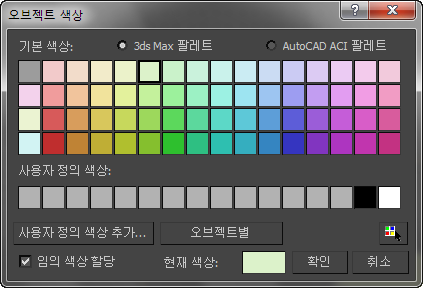

오브젝트 색상 대화상자에는 오브젝트의 와이어프레임 색상을 설정할 때 사용하는 사전 설정된 두 개의 색상 팔레트가 있습니다. 이것은 또한 음영 처리 뷰포트에 표시되는 표면 색상입니다.
기본적으로 3ds Max는 오브젝트가 만들어질 때 임의로 색상을 할당합니다. 이러한 색상은 오브젝트 색상 대화상자의 현재 팔레트에서 선택됩니다. 사용자 정의

3ds Max 팔레트를 사용하면 오브젝트 색상 대화상자에 16가지 사용자 정의 색상 견본 팔레트가 포함됩니다. 사용자 정의 색상 그룹에서 견본을 선택한 다음 사용자 정의 색상 추가를 클릭하여 16개 색상 견본 각각에 대해 임의의 색상을 정의할 수 있습니다.
적절한 기본 색상 토글을 클릭하여 언제든지 오브젝트 색상 대화상자의 두 버전 간에 전환할 수 있습니다.
작은 색상 팔레트로 작업하고 싶거나 사용자 정의 와이어프레임 색상을 정의하고 싶을 때 이 버전을 사용합니다.
AutoCAD Color Index에 일치하는 오브젝트 컬러를 지정하려면 이 버전을 사용합니다. 오브젝트를 AutoCAD로 내보내거나 오브젝트 컬러별로 오브젝트를 구성하려는 경우 또는 보다 더 많은 컬러 선택 사항을 가지려는 경우에 ACI 컬러를 사용하면 유용합니다.

64가지 기본 색상 세트는 3ds Max 팔레트가 활성일 때만 사용 가능합니다.
3ds Max 팔레트가 활성일 때 16가지 사용자 정의 색상을 표시합니다. 사용자 정의 색상을 선택하려면 해당 견본을 클릭합니다. 사용자 정의 색상을 정의하거나 변경하려면 해당 견본을 클릭한 다음 사용자 정의 색상 추가를 클릭합니다.
3ds Max 팔레트가 활성일 때만 사용 가능합니다. 이 옵션을 클릭하면 현재 선택된 사용자 정의 색상을 수정할 수 있는 색상 선택기가 표시됩니다. 기본 색상을 선택하고 사용자 정의 색상 추가를 클릭하면 대화상자가 첫 번째 사용자 정의 색상으로 전환된 다음 색상 선택기가 열립니다.

선택한 색상의 ACI 번호가 표시됩니다. AutoCAD ACI 팔레트가 활성일 때만 사용 가능합니다.
현재 색상을 와이어프레임 색상으로 사용하는 모든 오브젝트가 나열된 오브젝트 선택 대화상자가 열립니다.
설정하면 3ds Max에서 만든 각 오브젝트에 임의 색상을 할당합니다. 해제하면 3ds Max에서 색상 견본이 변경될 때까지 만들어진 모든 오브젝트에 같은 색상을 할당합니다. 이 설정은 색상 방법으로 오브젝트별이 설정된 경우에만 와이어프레임 색상에 영향을 줍니다.
활성 색상(오브젝트를 선택하지 않은 경우)이나 현재 색상을 표시합니다. 색상 견본을 클릭하면 사용자 정의 색상과 혼합할 수 있는 색상 선택기 대화상자가 열립니다.
