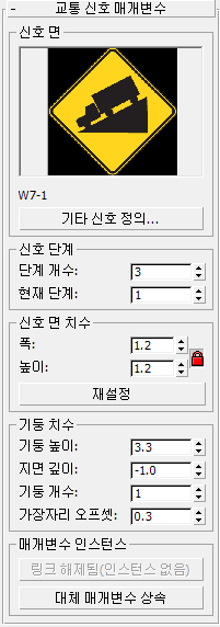

기호 및 도로 표시를 위한 컨트롤을 제공합니다.
일반적으로 오브젝트 배치 스타일 편집기를 사용하여 일련의 파라메트릭 오브젝트를 단일 SOS 요소에 배치하면 오브젝트가 인스턴스로 링크됩니다. 즉, 다음 매개변수를 변경하면 세트의 모든 오브젝트에 영향을 줍니다. 이러한 인스턴스를 링크 해제하려면 매개변수 인스턴스 항목을 참조하십시오.
기호 면 그룹
- [기호 면 미리 보기]
- 기호 오브젝트에서 사용하는 기호 텍스처의 썸네일 미리 보기를 표시합니다.
- [기호 이름]
- 기호 정의의 이름을 표시합니다.

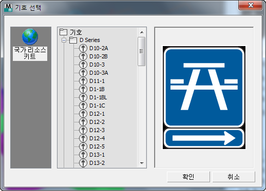

- 기타 기호 정의
- 활성 Civil View 리소스 키트에서 기호 오브젝트 정의를 선택할 수 있는 기호 선택 대화상자를 표시하려면 클릭합니다.
기호 정의 파일을 선택하면 기호 오브젝트의 텍스처 및 형상이 업데이트됩니다.
기호 면 치수 그룹
- 폭/높이
- 기호 오브젝트의 높이와 폭을 설정합니다. 기본적으로 이러한 값은 Civil View 기호 라이브러리 INI 파일에서 가져옵니다.
잠금이 옵션을 설정하면 기호가 항상 정사각형이 되도록 폭 및 높이 값을 잠급니다.
- 재설정
- 기호 면 치수를 원래 INI 파일에 지정된 치수로 재설정하려면 클릭합니다.
기둥 치수 그룹
이러한 컨트롤은 파라메트릭 기호 오브젝트에 대해서만 활성화되고 파라메트릭 도로 표시 오브젝트에는 적용되지 않습니다.
- 기둥 높이
- 지면 수준에서 기호 면 맨 위까지의 기둥 하나 또는 여러 개의 높이입니다.
기본값은 Civil View 기호 라이브러리 INI 파일에서 파생됩니다.
- 지면 깊이
- 지지 기둥 하나 또는 여러 개가 지면 수준 아래에 묻힌 깊이입니다.
주: 명확성을 위해 오브젝트의 이 부분은 와이어프레임 뷰포트에 표시되지 않습니다.
- 기둥 개수
- 기호 면을 지지하는 기둥 개수입니다.
기본 개수는 Civil View 기호 라이브러리 INI 파일에서 파생됩니다.
- 모서리 간격띄우기
- 기호 면의 외부 가장자리부터 시작되는 기둥의 간격띄우기입니다. (사용되지 않을 때 기둥 하나만 있습니다.)
매개변수 인스턴스 그룹
기본 유형이 동일한 오브젝트 모음의 매개변수를 공유하거나 인스턴스화할 수 있습니다.
자세한 내용은 매개변수 인스턴스를 참조하십시오.
