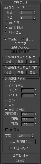

표면 근사화 롤아웃
표면 근사화 롤아웃의 컨트롤은 두 개의 추가 버튼, 선택한 세트 및 재설정이 있는 NURBS 표면 오브젝트의 표면 근사화 컨트롤과 같습니다.
인터페이스
Iso 매개변수 선 그룹
이 그룹의 컨트롤은 뷰포트의 NURBS 표면 표시에 영향을 줍니다.
U 선 및 V 선
각각 표면의 로컬 U 및 V 치수에 따라 뷰포트에서 NURBS 표면의 근사값을 구하는 데 사용되는 선 수입니다. 이 값을 줄이면 표면의 표시 속도가 빨라지지만 정확성은 떨어집니다. 이 값을 늘리면 시간은 증가하지만 정확성이 향상됩니다. 이 값 중 하나를 0으로 설정하면 해당하는 차원에 오브젝트의 가장자리만 표시합니다.
  • Iso 전용 선택하면 모든 뷰포트에 표면의 Iso 선 표현이 표시됩니다. Iso(파라메트릭) 선은 윤곽선과 유사합니다. 이 선은 NURBS 표면에 상수 U 값이나 V 값 또는 둘 다가 있는 위치를 보여 줍니다. Iso 선 표현은 와이어 메시 표현보다 시각화가 덜 복잡하고 간편할 수 있습니다.
  • Iso 및 메시(기본값) 선택하면 와이어프레임 뷰포트에 표면의 ISO 선 표현이 표시되고 음영처리 뷰포트에 음영처리 표면이 표시합니다.
  • 메시 전용 선택하면 와이어프레임 뷰포트에 표면이 와이어 메시로 표시되고 음영 처리 뷰포트에 음영 처리 표면이 표시됩니다.
    와이어프레임 뷰포트에서 이 옵션을 사용하면 뷰포트에 사용되는 표면 근사값을 확인할 수 있습니다.

기준 표면
설정하면 설정이 선택 세트의 전체 표면에 영향을 줍니다. 기본적으로 설정되어 있습니다.
표면 가장자리
설정하면 설정이 곡선 트림으로 정의된 표면 가장자리의 테셀레이션에 영향을 줍니다.
재배치된 표면
렌더러를 선택한 경우에만 사용할 수 있습니다. 변위 맵 또는 변위 수정자가 적용된 표면에 대해 세 번째 독립적 근사값 설정을 지정하려면 설정합니다.
테셀레이션 사전 설정 로드 그룹
사전 설정 저품질, 중간 또는 고품질 수준의 표면 근사값을 선택할 수 있습니다. 사전 설정이 선택된 경우 사용하는 값이 테셀레이션 방법 그룹 상자에 표시됩니다.

테셀레이션 사전 설정 저장 그룹
버튼을 클릭하여 현재 테셀레이션 방법 설정을 새 낮음, 보통 또는 높음 사전 설정으로 저장합니다. 이 값은 3dsmax.ini 파일에 저장됩니다.
주: 기준 표면 및 재배치된 표면 근사값에 대해 별도의 낮음, 보통 및 높음 사전 설정이 있습니다. 이 그룹 상자의 버튼을 사용하여 사용자 정의 사전 설정을 저장하기 전에 기준 표면 또는 재배치된 표면이 설정되어 있는지 확인하십시오.
사전 설정 값을 사용자 정의하면 기본 사전 설정을 덮어씁니다. 기본값을 복원하려면 위에 표시된 기본 사전 설정 값을 다시 입력한 다음 해당 버튼으로 저장할 수 있습니다. 3dsmax.ini 파일을 편집하여 사용자 정의 사전 설정 값을 삭제하고 기본값을 복원할 수도 있습니다.
사전 설정 값을 사용자 정의하는 경우 버튼 이름과 표면 근사값의 품질 간에 필요한 상관 관계가 없습니다. 테셀레이션이 얼마나 "양호"한지 3ds Max에서 확인할 수 없으므로, 예를 들어 낮음 사전 설정에 고품질 표면 근사값을 저장할 수 있습니다.
테셀레이션 방법 그룹
이 그룹 상자의 컨트롤은 뷰포트가 선택된 경우 뷰포트 또는 렌더러가 선택된 경우 렌더러의 NURBS 표면 표시에 영향을 줍니다. 5개 알고리즘 중에서 선택할 수 있습니다. 각각 다른 방식으로 테셀레이트하여 NURBS 표면의 근사값을 계산합니다.
주: 뷰포트가 선택된 경우 와이어프레임 뷰포트에 메시 매개변수 설정의 효과를 표시하려면 메시 전용도 선택해야 합니다.
일반적으로 선택한 사전 설정 값이 좋은 결과를 제공하는 경우에는 이 롤아웃의 컨트롤을 조정할 필요가 없습니다. 사전 설정 대체 방법에 문제가 있는 경우 사용합니다.
