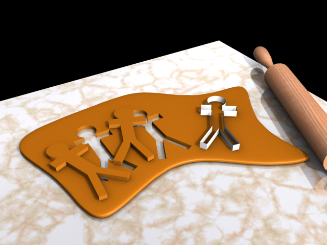

ProCutter 복합 오브젝트를 사용하여 주로 볼륨을 분리하고 세분화할 목적으로 특수 부울 연산을 수행할 수 있습니다.
ProCutter 연산의 결과는 특별히 오브젝트가 폭발하거나 어떤 힘이나 다른 오브젝트에 의해 부서지는 시뮬레이션 사용에 적합합니다.
쿠키 커터로 사용된 ProCutter

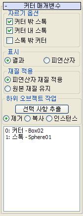

커터 매개변수 롤아웃
세 가지 자르기 옵션을 조합하여 원하는 결과를 얻을 수 있습니다. 닫히지 않은 메시가 있는 경우 메시의 방향으로 스톡의 어느 부분을 절단면의 내부 또는 외부로 간주할지 결정할 수 있습니다.
자르기 옵션 그룹
- 커터 외부 스톡
- 결과에는 모든 커터 바깥쪽 스톡 부분이 포함됩니다. 이 옵션을 사용하면 스톡 오브젝트에서 절단면에 부울 빼기를 수행한 것과 유사한 결과를 얻게 됩니다. 이 옵션의 결과는 다음 그림에서 오브젝트에 황금색으로 표시된 부분입니다.
- 커터 내부 스톡
- 결과에는 하나 이상의 커터 내부의 스톡 부분이 포함됩니다. 이 옵션을 사용하면 스톡 오브젝트와 절단면에 부울 교차를 수행한 것과 유사한 결과를 얻게 됩니다. 각 절단면이 별도로 처리되므로 결과에는 약간의 차이가 있습니다. 이 옵션의 결과는 다음 그림의 왼쪽 면에서 오브젝트에 초록색, 파란색 및 빨간색으로 표시된 부분입니다.
- 스톡 밖 커터
- 결과에는 스톡 오브젝트의 내부에 없는 커터 부분이 포함됩니다. 절단면이 서로 교차하는 경우 서로를 잘라낸다는 점에 유의하십시오.
이 옵션을 선택하면 아래의 오른쪽 그림(가시성을 위해 분해되어 있음)이 표시되며 왼쪽 그림에서 보이지 않은 부분을 표시합니다.
절단면인 원통 및 구형과 스톡인 상자:
왼쪽: 스톡을 커터의 내부 및 외부에 유지
오른쪽: 스톡을 커터의 내부/외부에 유지하고 커터를 스톡의 외부에 유지
