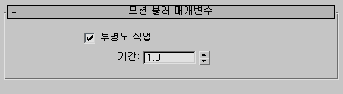

모션 블러 매개변수 롤아웃에는 다음과 같은 컨트롤이 있습니다.
투명도 작업
설정된 경우 투명한 오브젝트 뒤의 오브젝트에 모션 블러가 적용됩니다. 끄면 투명한 오브젝트 뒤의 오브젝트가 모션 블러를 받지 않습니다. 이 토글을 끄면 렌더링 속도가 향상될 수 있습니다. 기본적으로 설정되어 있습니다.
기간
"가상 셔터"가 열려 있는 기간을 지정합니다. 이 값이 1.0으로 설정되어 있으면 한 프레임과 다음 프레임 간의 기간 동안 가상 셔터가 열려 있습니다. 값이 커지면 더 큰 블러 효과가 나타납니다. 기본값은 1.0입니다.
