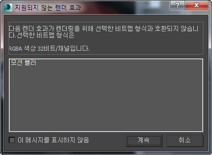

3ds Max에서 제공되는 렌더링된 이미지 효과 대부분이 32비트 부동 소수점 출력과 호환되지 않습니다. 지원되지 않는 하나 이상의 효과를 사용하여 렌더링하는 경우 다음 대화상자가 나타납니다.
지원되지 않는 효과를 사용하지 않고 렌더링을 계속하거나 렌더링을 취소할 수 있습니다.
