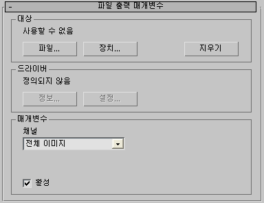

인터페이스
대상 그룹
파일
렌더링된 이미지 또는 애니메이션을 디스크에 저장할 수 있도록 대화상자를 엽니다.
렌더링된 출력은 다음 파일 형식 중 하나인 스틸 이미지나 애니메이션일 수 있습니다.
AVI 파일(AVI)
BMP 이미지 파일(BMP)
Encapsulated PostScript 형식(EPS, PS)
JPEG 파일(JPG)
Kodak Cineon(CIN)
PNG 이미지 파일(PNG)
RLA 이미지 파일(RLA)
RPF 이미지 파일(RPF)
SGI 이미지 파일 형식(RGB)
Targa 이미지 파일(TGA, VDA, ICB, UST)
TIF 이미지 파일(TIF)
장치
렌더링된 출력을 비디오 레코더와 같은 장치에 전송할 수 있도록 대화상자를 엽니다.
지우기
대상 그룹 상자에서 선택한 파일 또는 장치를 삭제합니다.
드라이버 그룹
이 버튼은 장치를 이미지 소스로 선택한 경우에만 사용할 수 있습니다.
정보
이미지를 3ds Max로 가져오는 데 사용된 이미지 처리기 소프트웨어의 소스 정보를 제공합니다.
설정
플러그인과 관련된 설정 대화상자를 표시합니다. 일부 플러그인은 이 버튼을 사용할 수 없습니다.
매개변수 그룹
채널
렌더 효과 스택에 저장하거나 다시 전송하려는 채널을 선택할 수 있습니다. 전체 이미지, 발광, 깊이 또는 알파를 선택하여 매개변수 그룹 상자에 추가 옵션을 표시합니다.
소스 비트맵에 영향
활성화하면 이전에 효과가 적용된 이미지를 가져와 선택한 채널로 변환한 다음 나머지 효과를 적용하도록 스택으로 다시 보냅니다. 렌더링된 이미지는 선택한 채널에 저장됩니다. 이 매개변수는 전체 이미지 채널에 사용할 수 없습니다.
활성
파일 출력 기능을 설정 및 끕니다. 렌더 효과 롤아웃에서 제공하는 활성 확인란과 달리 이 확인란은 렌더링된 장면 중 원하는 부분만 저장할 수 있도록 애니메이션할 수 있습니다.
