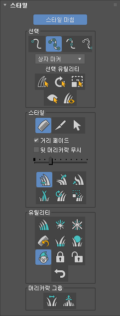

스타일 롤아웃(머리카락 및 털)
머리카락 및 털 수정자의 가이드 하위 오브젝트 수준을 사용하여 뷰포트에서 대화식으로 머리카락에 스타일을 지정할 수 있습니다. 대화식 스타일 지정 컨트롤은 스타일 롤아웃에 있으며, 클릭하여 스타일 지정을 시작할 수 있는 머리카락 스타일 버튼도 있습니다.
머리카락 가이드를 사용하여 스타일 지정
스타일링 도구는 머리카락 스타일을 클릭하여 설정하거나 선택 롤아웃 또는 수정자 스택에서 가이드 하위 오브젝트 수준을 선택할 때까지 사용할 수 없습니다.

인터페이스
주: 이 롤아웃의 컨트롤은 성장 오브젝트가 메시인 경우에만 사용할 수 있습니다. 성장 오브젝트가 스플라인인 경우 스타일 컨트롤이 영향을 주지 않습니다. 대신 기본 스플라인 오브젝트를 편집하여 머리카락의 스타일을 지정할 수 있습니다.
머리카락 스타일/스타일 마침
머리카락 스타일을 클릭하여 스타일 지정을 시작합니다. 스타일링 모드를 끄려면 스타일 마침을 클릭합니다. 이 버튼을 설정하면 브러시를 즉시 사용할 수 있으며 기본적으로 활성 도구는 변환입니다. 머리카락 스타일을 설정하면 선택 롤아웃의 가이드 하위 오브젝트 수준에 액세스하고 모든 가이드를 선택합니다.
선택 그룹
끝으로 머리카락 선택
각 가이드 머리카락의 끝에 있는 정점만 선택할 수 있습니다.
전체 가이드 선택
(기본값) 가이드 머리카락에서 정점을 선택하면 가이드 머리카락의 모든 정점이 선택됩니다. 먼저 머리카락 스타일을 설정하면 머리카락이 이 모드를 활성화하고 모든 가이드 머리카락의 모든 정점을 선택합니다.
가이드 정점 선택
가이드 머리카락의 모든 정점을 선택할 수 있습니다.
루트별 가이드 선택
각 가이드 머리카락의 루트에 있는 정점만 선택할 수 있으며, 선택하면 가이드 머리카락의 모든 정점이 선택됩니다.
정점 표시 드롭다운 리스트
선택한 정점이 뷰포트에 표시되는 방법을 선택합니다.
  • 상자 마커(기본값) 선택한 정점이 작은 정사각형으로 표시됩니다.
  • + 마커선택한 정점이 작은 더하기 기호로 표시됩니다.
  • X 마커선택한 정점이 작은 X로 표시됩니다.
  • 도트 마커선택한 정점이 점으로 표시됩니다.
선택 유틸리티
"선택 유틸리티" 레이블이 지정된 버튼은 선택 항목 처리에 사용됩니다.

스타일 그룹
머리카락 브러시
(기본값) 이 스타일링 모드에서 마우스를 드래그하면 브러시 영역 내의 선택된 정점에만 영향을 줍니다.
머리카락 브러시가 설정된 경우 브러시 기즈모가 뷰포트에 표시됩니다. 활성 뷰포트에서 브러시는 원으로 나타나지만 다른 뷰포트에서 볼 수 있듯이 브러시는 실제로 베지어 원통 영역입니다.
활성 뷰포트에서 브러시는 원으로 나타납니다.
비활성 뷰포트는 브러시를 원통 영역으로 표시합니다.
머리카락 자르기
가이드 머리카락을 트리밍할 수 있습니다. 머리카락을 잘라내려면 권장되는 다음 절차를 따르십시오.
  1. 선택 모드에서 선택 방법을 선택합니다.
  2. 마우스를 드래그하여 트리밍할 가이드 머리카락을 선택합니다.
  3. 머리카락 잘라내기를 설정합니다.
  4. 슬라이더를 사용하여 브러시 크기를 조정합니다.
  5. 브러시 원을 자를 머리카락 위에 배치한 다음 클릭하여 머리카락을 자릅니다. 브러시 원 내부에 정점이 있는 머리카락은 끝점이 브러시 원에 닿도록 잘립니다.
주: 머리카락을 잘라내는 경우 실제로 정점이 제거되지 않고 가이드 머리카락의 배율만 조정됩니다. 배율 조정 또는 팝 명령 중 하나를 사용하여 가이드 머리카락을 원래 길이로 복원할 수 있습니다.
왼쪽: 잘라내기 전의 머리카락 가이드
오른쪽: 잘라내기 후의 머리카락 가이드
선택
모드를 활성화합니다. 이 모드에서는 3ds Max 선택 도구를 사용하여 선택 그룹에서 선택된 제약 조건(전체 가이드, 끝 등)에 따라 가이드 정점을 선택할 수 있는 모드를 활성화합니다.
거리 페이드
머리카락 브러시에만 사용할 수 있습니다. 설정하면 브러시 효과가 브러시 가장자리를 향해 페이드되어 더 부드러운 효과를 제공합니다. 끄면 브러시가 선택된 모든 정점에 동일하게 영향을 주어 단단한 가장자리 효과를 제공합니다. 기본적으로 설정되어 있습니다.
뒷 머리카락 무시
머리카락 브러시 및 머리카락 잘라내기에만 사용할 수 있습니다. 설정하면 뒷면의 머리카락이 브러시의 영향을 받지 않습니다. 기본적으로 해제되어 있습니다.
브러시 크기 슬라이더
이 슬라이더를 드래그하여 브러시 크기를 변경합니다.
키보드 바로 가기: Ctrl+Shift+드래그
브러시 크기 슬라이더 아래의 스타일링 버튼은 머리카락 브러시가 설정되어 있는 동안에만 사용할 수 있습니다.

유틸리티 그룹
길이 감쇠
기본 다각형의 표면 영역에 따라 선택한 가이드의 배율을 조정합니다. 예를 들어 이 옵션은 동물 모델에 털을 적용하는 데 유용하며, 이 경우 일반적으로 머리카락이 짧은 영역에 있는 다각형이 더 작습니다. 예를 들어 동물 발의 다각형은 일반적으로 가슴의 다각형보다 더 작고 가슴 털이 더 깁니다.
선택 사항 표시
표면 법선을 따라 선택한 머리카락을 팝아웃합니다.
왼쪽: 선택 사항 표시를 사용하기 전의 머리카락 가이드
오른쪽: 선택 사항 표시를 사용한 후의 머리카락 가이드

(설정) /(해제) 머리카락 토글
생성된(보간된) 머리카락의 뷰포트 표시를 토글합니다. 머리카락 가이드의 표시에는 영향을 주지 않습니다. 기본적으로 설정되어 있습니다(머리카락이 표시됨).
잠금
가장 가까운 표면에 대한 방향 및 거리와 관련해서 선택한 정점을 잠급니다. 잠긴 정점을 선택할 수 있지만 이동할 수는 없습니다.
이 옵션은 여러 유형의 머리카락 모양을 만드는 데 유용합니다. 예를 들어 땋은 머리를 만들려면 직선 튜브 아래로 머리카락을 빗은 다음 정점을 튜브에 잠급니다. 3ds Max에서 튜브를 비틀면 머리카락이 따릅니다. 잠긴 정점은 표면이 수행하는 모든 동작을 따르지만 더 이상 동적이 아니지만 동일한 가이드의 다른 정점이 잠기지 않은 경우 일반적인 방식으로 자유롭게 이동할 수 있습니다.
잠금 해제
잠긴 가이드 머리카락을 모두 잠금 해제합니다.
실행 취소
가장 최근 동작을 반대로 합니다.
키보드 바로 가기: Ctrl+Z
머리카락 그룹 그룹
선택한 머리카락 그룹 분할
선택한 가이드를 그룹으로 분할합니다. 이 옵션은 부분이나 곧추선 머리카락 등을 만드는 데 유용할 수 있습니다.
선택한 머리카락 그룹 병합
선택한 가이드를 다시 결합합니다.
선택한 머리카락 그룹 분할을 사용하지 않는 경우 머리카락을 렌더링할 때 스타일이 지정된 부분에서 생성된 머리카락이 보간됩니다. 선택한 머리카락 그룹 분할이 설정된 경우 분할 그룹과 다른 머리카락 간에 보간이 수행되지 않습니다. 이 효과를 제거하고 부분을 덜 "깨끗"하게 하려면 선택한 머리카락 그룹 병합을 클릭합니다.
