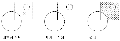

고립영역 탐지를 켜면 최외곽 경계 내에 있는 영역을 에워싸는 객체는 고립 영역으로 탐지됩니다. HATCH가 이 옵션을 사용하여 객체를 탐지하는 방법은 지정한 고립영역 탐지 방법에 따라 다릅니다.
