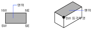

뷰를 선택하는 빠른 방법은 미리 정의된 3D 뷰 중 하나를 선택하는 것입니다. 이름이나 설명으로 미리 정의된 표준 직교 및 등각투영 뷰를 선택할 수 있습니다. 이 뷰는 맨 위, 맨 아래, 앞면, 왼쪽, 오른쪽 및 뒷면과 같은 많이 사용되는 옵션을 나타냅니다. 추가로 등각투영 옵션에서 뷰를 설정할 수 있습니다. SW(동서) 등각투영, SE(남동) 등각투영, NE(북동) 등각투영 및 NW(북서) 등각투영과 같은 등각투영 옵션에서 뷰를 설정할 수 있습니다.
등각투영 뷰 작업 방법을 이해하려면 상자의 맨 위에서 내려본다고 가정해 보십시오. 상자의 왼쪽 하단 구석으로 이동하려면 상자를 SW 등각투영 뷰에서 봅니다. 상자의 오른쪽 하단 구석으로 이동하려면 상자를 NE 등각투영 뷰에서 봅니다.
