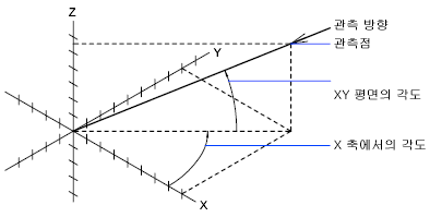

점의 좌표값 또는 두 회전 각도의 측정값을 입력하여 방향 보기를 정의할 수 있습니다.
이 점은 원점(0,0,0)을 향하면서 모형을 보는 동안 3D 공간에서 사용자의 위치를 나타냅니다. 관측점 좌표값은 WORLDVIEW 시스템 변수를 변경하지 않는 경우 표준 좌표계를 기준으로 합니다. 표준 뷰를 정의하는 규칙은 건축(AEC) 및 기계 설계에서 서로 다릅니다. AEC 설계의 경우 XY 평면의 직교 뷰는 맨 위 또는 평면 뷰이며 기계 설계의 경우 XY 평면의 직교 뷰는 정면도입니다.
-VPOINT를 사용하여 뷰를 회전할 수 있습니다. 다음 그림에서는 WCS의 X축 및 XY 평면에 상대적인 두 각도로 정의된 뷰를 보여줍니다.
