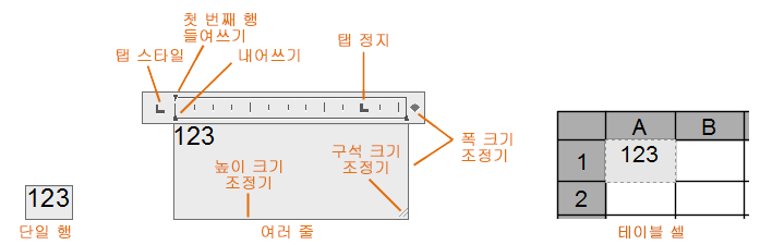

단일 행 또는 여러 줄 문자 객체를 작성하거나 수정합니다.
작업 중인 문자 객체 유형에 따라 편집기가 다르게 표시될 수 있습니다.
편집기에서 마우스 오른쪽 버튼을 클릭하여 바로 가기 메뉴를 표시합니다.

눈금자의 표시를 조정합니다. (테이블 셀 및 단일 행 문자에 대해서는 사용할 수 없습니다.)
눈금자를 마우스 오른쪽 버튼으로 클릭하여 바로 가기 메뉴를 표시합니다.
