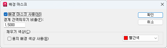

MTEXT(명령) 찾기:
다음과 같은 옵션이 표시됩니다.
문자 뒤에 불투명한 배경을 넣습니다.
불투명 배경에 대해 문자 주위의 여백을 지정합니다. 값은 문자 높이를 기준으로 합니다. 1.0의 비율은 여러 줄 문자 객체에 정확히 맞습니다. 1.5의 비율은 문자 높이의 0.5배만큼 배경을 확장합니다.
배경 색상을 지정합니다.
도면 배경과 동일한 색상의 배경을 제공합니다.
불투명 배경의 색상을 지정합니다. 리스트에 있는 색상 중에서 하나를 선택하거나 색상 선택을 클릭하여 색상 선택 대화상자를 열 수 있습니다.
