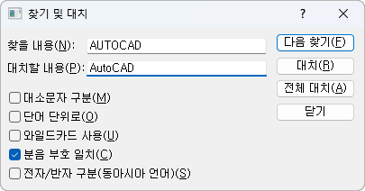

지정한 문자열을 찾아 새 문자로 대치합니다.
MTEXT(명령) 찾기: 문자 편집기 또는 MTEXT 바로 가기 메뉴에서 찾기 및 대치를 선택합니다.
다음과 같은 옵션이 표시됩니다.
찾을 문자를 입력할 수 있는 공간을 제공합니다.
찾을 내용에 입력한 문자를 대치할 문자를 입력할 수 있는 공간을 제공합니다.
찾을 내용에 지정한 문자의 다음 복제를 찾습니다.
찾을 내용에 지정한 문자의 다음 복제를 찾아 대치할 내용에 있는 문자로 대치합니다.
찾을 내용에 지정한 문자의 모든 복제를 찾아 대치할 내용에 있는 문자로 대치합니다.
찾을 내용에 지정한 문자와 대소문자가 일치하는 문자만 찾습니다.
문자열에 있는 모든 문자의 대소문자는 찾을 내용에 있는 문자의 대소문자와 일치해야 합니다. 이 옵션을 선택 취소하면, 대소문자 일치에 상관없이 지정한 문자열과 일치하는 문자열을 찾습니다.
찾을 내용에 지정한 전체 단어만 찾습니다.
다른 단어의 부분인 문자는 무시합니다. 이 옵션을 선택 취소하면, 문자열이 한 단어이든 또는 다른 단어의 부분이든 상관 없이 일치하는 문자열을 찾습니다.
와일드카드 문자를 사용하여 검색할 수 있습니다.
와일드카드 검색에 대한 자세한 내용은 와일드카드 문자 참조를 참고하십시오.
검색 결과에서 분음 부호나 악센트를 일치시킵니다.
검색 결과에서 전자 및 반자를 구분합니다.
