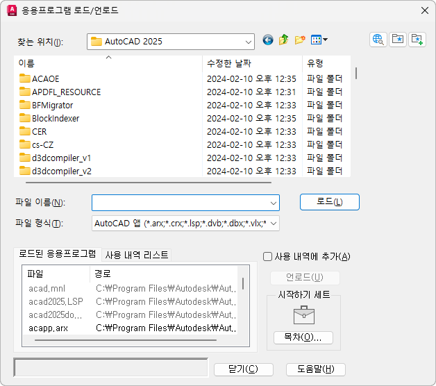

응용프로그램 로드/언로드 대화상자
응용프로그램을 로드하거나 언로드하고, 시작할 때 로드할 응용프로그램을 정의합니다.

응용프로그램을 로드하거나 언로드하며 시작할 때 로드할 응용프로그램을 지정합니다.
옵션 리스트
이 대화상자의 맨 위에 있는 옵션은 표준 파일 선택 대화상자에서 가져온 것입니다. 다음은 응용프로그램 로드/언로드 대화상자에 고유한 옵션에 대한 설명입니다.
로드
파일 리스트나 사용 내역 리스트 탭에서 현재 선택되어 있는 응용프로그램을 로드하거나 다시 로드합니다. 로드할 수 있는 파일을 선택할 때까지는 로드 옵션을 사용할 수 없습니다. ObjectARX, VBA 및 DBX 응용프로그램은 즉시 로드되지만, LSP, VLX 및 FAS 응용프로그램은 대기열에 있다가 응용프로그램 로드/언로드 대화상자를 닫을 때 로드됩니다.

로드된 응용프로그램
현재 로드된 응용프로그램의 리스트(알파벳순으로 파일 이름이 나열됨)를 표시합니다. LISP 루틴은 응용프로그램 로드/언로드 대화상자를 사용하여 로드된 경우에만 이 리스트에 표시됩니다.

사용 내역 리스트
사용 내역에 추가 옵션이 선택된 상태에서 사전 로드된 응용프로그램의 리스트를 파일 이름의 알파벳순으로 표시합니다. 파일을 이 리스트로 끌어올 때 사용 내역에 추가 옵션이 선택되어 있지 않다면 끌어온 파일은 로드되기는 하지만 사용 내역 리스트에 추가되지는 않습니다.

사용 내역에 추가
로드한 응용프로그램을 사용 내역 리스트에 추가합니다.

언로드/제거
선택한 응용프로그램을 언로드하거나 사용 내역 리스트에서 제거합니다. 언로드는 로드된 응용프로그램 탭에서 파일을 선택한 경우에만 사용 가능합니다. 제거 옵션은 사용 내역 리스트 탭에서 파일을 선택한 경우에만 사용 가능합니다.

시작하기 세트
제품이 시작될 때마다 로드할 사용자 응용프로그램을 지정합니다.

목차
시작하기 세트 대화상자를 표시합니다.
