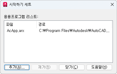

시작하기 세트 대화상자
시작하기 세트에서 응용프로그램 파일을 추가 및 제거합니다. 이러한 응용프로그램은 제품을 시작할 때마다 로드됩니다.
APPLOAD(명령) 찾기: 내용
옵션 리스트
다음과 같은 옵션이 표시됩니다.
응용프로그램 리스트
시작 시 로드할 응용프로그램 파일의 알파벳순 리스트(파일 이름별)를 표시합니다.
추가
시작하기 세트에 파일 추가 대화상자를 표시합니다. 이 대화상자를 사용하여 시작하기 세트에 추가할 파일을 선택할 수 있습니다.
제거
선택한 파일을 시작하기 세트에서 제거합니다.
주: AutoCAD 2014 기반 제품부터는 시작하기 세트에 추가된 사용자 응용프로그램이 신뢰할 수 있는 위치에 있어야 합니다. 신뢰할 수 있는 위치는 TRUSTEDPATHS 시스템 변수에 의해 지정됩니다.
