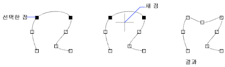

추가
스플라인에 맞춤점을 추가합니다.
맞춤점을 선택한 후에 다음 맞춤점(자동으로 강조됨) 방향으로 스플라인에 추가할 새 맞춤점을 지정합니다.
열린 스플라인에서 마지막 맞춤점을 선택하면 새 맞춤점이 스플라인 끝에 추가됩니다.
열린 스플라인에서 첫 번째 맞춤점을 선택하면 새 맞춤점을 첫 번째 점 앞에 추가할지 뒤에 추가할지를 지정할 수 있습니다.

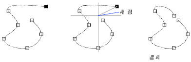

이동
맞춤점을 새 위치로 이동합니다.
  • 새 위치. 선택한 맞춤점을 지정된 위치로 이동합니다.
  • 다음. 다음 맞춤점을 지정합니다.
  • 이전. 이전 맞춤점을 지정합니다.
  • 점 선택. 스플라인에서 임의의 맞춤점을 지정합니다.
