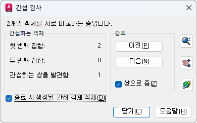

간섭 검사 대화상자
간섭 객체 사이를 순환하고, 줌하고, 객체를 삭제 또는 유지합니다.
INTERFERE(명령) 찾기
옵션 리스트
다음과 같은 옵션이 표시됩니다.
간섭하는 객체
INTERFERE 명령 사용 중 각 세트 간에 발견되는 간섭의 수를 표시합니다.
첫 번째 세트
첫 번째 세트에서 선택된 객체 수를 표시합니다.
두 번째 세트
두 번째 세트에서 선택된 객체 수를 표시합니다
간섭하는 쌍 찾음
선택된 객체에서 찾은 간섭의 수를 표시합니다.
강조
이전 및 다음을 사용하여 객체를 순환하는 동안 간섭 객체를 강조합니다.
이전
이전 간섭 객체를 강조합니다.
다음
다음 간섭 객체를 강조합니다.
쌍으로 줌
이전 및 다음을 사용하는 동안 간섭 객체를 줌합니다.
줌
대화상자를 닫고 ZOOM 명령을 시작합니다.
초점이동
대화상자를 닫고 PAN 명령을 시작합니다.
3D 궤도
대화상자를 닫고 3DORBIT 명령을 시작합니다.
종료 시 간섭 객체를 삭제합니다.
대화상자가 닫히면 간섭 객체를 삭제합니다.
닫기
대화상자를 닫고 해당 옵션이 선택된 경우 간섭 객체를 삭제합니다.
