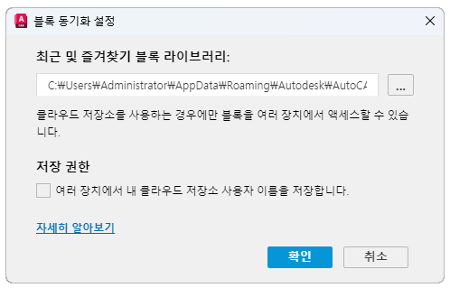

최근 및 즐겨찾기 블록의 동기화 설정을 정의합니다.
BLOCKSPALETTE(명령): 블록 동기화 설정
블록 팔레트 아래쪽에 있는 블록 동기화 설정 버튼은 동적이며 최근 및 즐겨찾기 블록이 클라우드 저장소에서 동기화되는지 여부를 나타냅니다.
다음과 같은 옵션이 표시됩니다.
여러 장치에서 클라우드 저장소 사용자 이름을 저장하도록 권한을 조정합니다. 이 옵션을 선택하면 여러 장치에서 최근 및 즐겨찾기 블록에 액세스할 때 더욱 개인화된 환경을 제공합니다.
