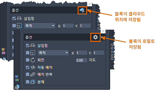

블록 동기화 설정
블록 동기화 설정 대화상자를 표시합니다. 이 대화상자를 사용하여 최근 및 즐겨찾기 블록 라이브러리의 경로를 설정하고, 클라우드 저장소 사용자 이름 사용에 대한 권한을 제어할 수 있습니다.
주: 블록 팔레트 아래쪽에 있는 블록 동기화 설정 버튼은 동적이며 최근 및 즐겨찾기 블록의 현재 위치에 따라 변경됩니다.
