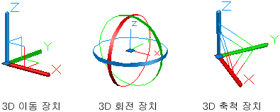

3D 장치를 사용하면 일련의 객체를 3D 축이나 평면을 따라 이동 또는 회전하거나 축척을 조정할 수 있습니다.
다음과 같은 세 가지 유형의 장치가 있습니다.

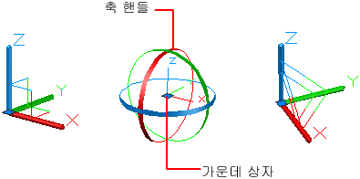

기본적으로 장치는 최초에 선택 세트의 중심에 배치됩니다. 하지만 사용자가 이를 3D 공간 내 임의의 위치로 재배치할 수 있습니다. 장치의 가운데 상자(또는 기준 그립)는 수정을 위한 기준점을 설정합니다. 이 동작은 선택한 객체를 이동하거나 회전하는 동안 UCS의 위치가 임시로 바뀌는 것과 같습니다. 장치에 있는 축 핸들이 이동이나 회전을 축이나 평면으로만 제한합니다.
