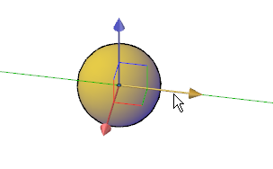

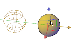

3D 이동 장치를 사용하여 이동을 축으로 구속할 수 있습니다. 장치의 축 핸들 위로 커서를 가져가면 축과 나란하게 정렬된 벡터가 표시되고 지정된 축이 노란색으로 변합니다. 축 핸들을 클릭합니다.
커서를 끌면 선택한 객체 및 하위 객체의 이동이 강조된 축으로만 제한됩니다. 값을 클릭하거나 입력하여 기준점에서 이동 거리를 지정할 수 있습니다. 값을 입력하면 객체의 이동 방향은 커서가 움직이는 초기 방향을 따르게 됩니다.

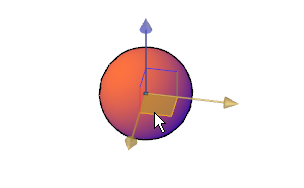

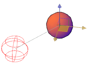

3D 이동 장치를 사용하여 이동을 평면으로 구속할 수 있습니다. 각 평면은 개별 축 핸들에서 확장된 직사각형으로 식별됩니다. 커서를 직사각형 위에서 이동하여 이동 평면을 지정할 수 있습니다. 직사각형이 노란색으로 변하면 클릭합니다.
커서를 끌면 선택한 객체 및 하위 객체가 강조된 평면을 따라서만 이동합니다. 값을 클릭하거나 입력하여 기준점에서의 이동 거리를 지정합니다.
