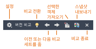

버전 비교 도구막대가 도면 맨 위에 열립니다.

버전 비교 도구막대를 사용하면 다음과 같은 다양한 기능을 수행할 수 있습니다.
비교를 위한 표시 설정 변경
  1. 버전 비교 도구막대에서 설정을 클릭합니다.

비교 결과 임시로 끄기
켜기 또는 끄기 버튼을 클릭하여 현재 도면에서 작업할 때 비교 결과를 임시로 숨깁니다.
변경 사항 세트 간 탐색
오른쪽 및 왼쪽 화살표를 클릭하여 다음 또는 이전 변경 사항 세트를 줌 확대합니다.
비교된 도면의 객체를 현재 도면에 복사
  1. 비교된 도면에서 선택한 객체를 현재 도면으로 가져오려면 객체 가져오기를 클릭합니다.
  2. 현재 도면으로 복사하려는 비교 도면에서 객체를 선택하고 Enter 키를 누릅니다. 현재 도면에 없는 객체만 가져올 수 있습니다.
비교 도면에서 선택한 객체는 현재 도면에 복사되며 더 이상 두 도면 간에 차이점이 없습니다.
차이점을 저장하기 위해 스냅샷 도면 내보내기
  1. 스냅샷 내보내기를 클릭하여 추가로 검토하기 위해 두 비교 도면을 새 스냅샷 도면 파일에 결합합니다.
  2. 비교 스냅샷 내보내기 대화상자에서 계속을 클릭합니다.
  3. 도면 파일을 저장합니다. 기본적으로 파일 이름은 Compare_Drawing 1 vs Drawing 2.dwg입니다.
이 작업을 수행하면 두 파일 간의 차이점을 표시하는 새 도면 파일이 작성됩니다.
주: 스냅샷 도면에서 비교 중인 두 도면은 블록으로 저장됩니다.
비교 종료
비교 종료를 클릭하여 비교를 종료하고 버전 비교 도구막대를 닫습니다.
