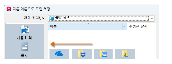

파일 대화상자에서 액세스
클라우드 계정에서 도면에 액세스하는 편리한 방법은 환경 막대에 클라우드 저장소 공급자를 추가하는 것입니다. 경우에 따라 이 작업은 자동으로 수행됩니다. 그렇지 않은 경우 환경 막대 내부를 마우스 오른쪽 버튼을 클릭하여 기본 클라우드 저장소 공급자를 추가합니다.
편집을 마치면 해당 도면을 다른 도면의 경우처럼 저장합니다. 기본적으로 AutoCAD는 마지막 저장 후 10분이 지나면 도면을 자동으로 저장합니다. 다음 저장이 수행될 때까지의 시간은 SAVETIME 시스템 변수를 통해 조정됩니다.
주: 도면 파일을 클라우드 계정에서 열면 마지막으로 저장된 버전이 그대로 유지됩니다. 옵션 대화상자의 열기 및 저장 탭에서 다른 기본 파일 형식을 지정할 수 있습니다.
