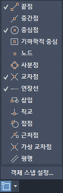

객체 스냅 사용 정보
객체 스냅은 명령 내에 점에 대한 메시지가 표시될 때마다 객체에 정확한 위치를 지정하는 방법을 제공합니다.
예를 들어 객체 스냅을 사용하여 원의 중심에서 다른 선의 중간점에 선을 그릴 수 있습니다.
점에 대한 프롬프트가 나타날 때마다 객체 스냅을 지정할 수 있습니다. 기본적으로 객체의 객체 스냅 위치로 커서를 이동하면 표식기 및 툴팁이 표시됩니다. AutoSnap ™ 이라는 이 기능을 사용하면 현재 적용되어 있는 객체 스냅을 시각적으로 확인할 수 있습니다.
객체 스냅 지정
점에 대한 프롬프트에서 객체 스냅을 지정하기 위해 다음 중 하나를 수행할 수 있습니다:
점에 대한 프롬프트에서 객체 스냅을 지정하면 해당 객체 스냅은 지정한 다음 점에 대해서만 적용됩니다. 객체 스냅은 점에 대한 프롬프트가 표시될 때만 작동합니다.
주: 객체 스냅에서 해치 객체를 무시하도록 하려면 OSOPTIONS 시스템 변수를 사용합니다.
활성 객체 스냅 사용
한 개 이상의 객체 스냅을 반복하여 사용해야 할 경우 활성 객체 스냅을 켜면 이후의 모든 명령에서 유지됩니다. 예를 들어 끝점, 중간점 및 중심을 활성 객체 스냅으로 설정할 수 있습니다.
팁: 여러 개의 활성 객체 스냅이 켜져 있으면 지정된 위치에서 둘 이상의 객체 스냅을 사용할 수도 있습니다. 점을 지정하기 전에 Tab 키를 눌러 가능한 객체 스냅을 순환할 수 있습니다.
