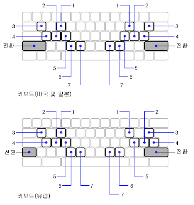

Shift 키를 누른 상태에서 미국 영어 키보드에서 나열된 키 중 하나를 눌러 임시 재지정을 사용할 수 있습니다. 예를 들어, Shift+E 또는 Shift+P를 눌러 끝점 객체 스냅을 일시적으로 억제할 수 있습니다.
임시 재지정 키 설명 임시 재지정 키 설명
E 또는 P(1)
끝점 객체 스냅을 억제합니다.
D 또는 L(5)
모든 스냅 및 추적을 억제합니다.
S 또는 ;(2)
객체 스냅 선택 실행.
C 또는 ,(6)
중심 객체 스냅을 억제합니다.
Q 또는 ](3)
객체 스냅 추적을 억제합니다.
V 또는 M(7)
중간점 객체 스냅을 억제합니다.
A 또는 ' (4)
모든 객체 스냅을 억제합니다.
키보드 그림은 미국/일본 및 유럽 키보드 레이아웃에서 임시 재지정 키의 기본 위치를 보여줍니다.
주: 테이블에서 괄호 안의 숫자는 키보드 그림에서 번호가 매겨진 콜아웃에 해당합니다. 미국 영어 이외의 키보드 레이아웃을 사용하는 경우 적절한 그림을 사용하여 해당 키를 찾으십시오.
Keyboard diagrams for U.S./Japan and European layouts showing the locations of the numbered temporary override keys referenced in the table.
