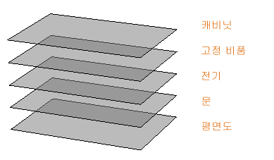

도면층을 사용하여 객체의 표시 여부를 조정하고 색상과 선종류 등의 특성을 지정합니다. 도면층의 객체는 통상적으로 해당 도면층의 특성을 취합니다. 그러나 객체의 도면층 특성을 재지정할 수도 있습니다. 예를 들어, 객체의 색상 특성이 BYLAYER로 설정되어 있으면 그 객체는 해당 도면층의 색상으로 표시됩니다. 객체 색상이 Red로 설정되어 있으면 객체는 해당 도면층에 지정된 색상과 상관없이 빨간색으로 표시됩니다.
