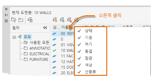

열 레이블 바로 가기 메뉴
열 이름
전체 열을 이름별로 나열합니다. 선택 표식은 열이 표시에 포함됨을 나타냅니다. 열 이름을 클릭하면 해당 열을 표시하거나 숨길 수 있습니다. VP 동결, VP 색상, VP 선종류, VP 선가중치 및 VP 플롯 스타일은 배치 뷰포트가 활성화된 경우에만 사용할 수 있습니다.
사용자화
도면층 열 사용자화 대화상자를 표시합니다. 여기서 숨기거나 표시할 열을 지정하거나 열 순서를 변경할 수 있습니다.
모든 열 최대화
열 헤더와 데이터 내용에 맞게 모든 열의 폭을 변경합니다.
열 최대화
선택한 열의 열 헤더와 데이터 내용에 맞게 해당 열의 폭을 변경합니다.
모든 열 최적화
각 열의 내용에 맞게 모든 열의 폭을 변경합니다.
열 최적화
선택한 열의 내용에 맞게 해당 열의 폭을 변경합니다.
열 동결(또는 열 동결해제)
동결 시에는 동결한 열과 왼쪽에 있는 모든 열이 스크롤할 때 표시됩니다. 모든 열이 스크롤되도록 하려면 열을 동결해제합니다.
전체 열을 기본값으로 복원
모든 열을 기본 표시 및 폭 설정으로 지정합니다.

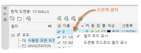

도면층 리스트 바로 가기 메뉴
필터 트리 표시
필터 리스트를 표시합니다. 리스트를 숨기려면 이 옵션 선택을 해제합니다. 과 같습니다.
도면층 리스트에 필터 표시
도면층 리스트 맨 위에 도면층 필터를 표시합니다. 이 옵션을 선택 해제하면 도면층 리스트에 도면층만 표시됩니다.
현재로 설정
선택된 도면층을 현재 도면층으로 설정합니다. 과 같습니다.
새 도면층
도면층을 작성합니다. 과 같습니다.

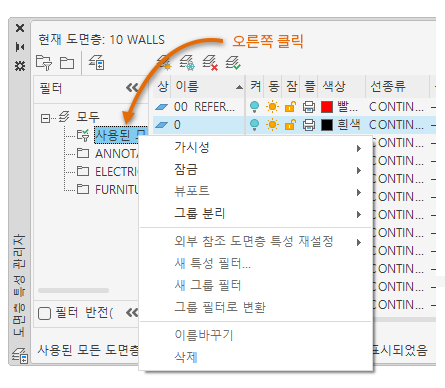

필터 리스트 바로 가기 메뉴
가시성
선택된 필터의 도면층 가시성을 변경합니다.
잠금
선택한 필터에 있는 도면층을 잠글지 아니면 잠금해제할지를 조정합니다.
뷰포트
현재 배치 뷰포트에서 선택된 도면층 필터에 있는 도면층의 VP 동결 설정을 조정합니다.
그룹 분리
선택된 필터에 포함되지 않은 모든 도면층을 동결합니다.
  • 모든 뷰표트.
    • 모든 배치 뷰포트에서 선택된 필터에 포함되지 않은 모든 도면층에 대해 VP 동결을 설정합니다.
    • 모형 공간에서 선택된 필터에 없는 모든 도면층을 동결합니다(현재 도면층은 제외).
  • 활성 뷰포트만.
    • 현재 배치 뷰포트에서 선택된 필터에 포함되지 않은 모든 도면층에 대해 VP 동결을 설정합니다.
    • 모형 공간에서 선택된 필터에 포함되지 않은 모든 도면층을 끕니다(현재 도면층은 제외).
외부 참조 도면층 특성 재설정
선택된 외부 참조에 대한 외부 참조 특성 재지정을 제거합니다. 선택한 외부 참조 또는 특정 외부 참조 도면층 특성 재지정에 대해 모든 재지정을 재설정할 수 있습니다.
새 특성 필터
도면층 필터 특성 대화상자를 표시합니다. 과 같습니다.
새 그룹 필터
도면층 그룹 필터를 작성합니다. 과 같습니다.
그룹 필터로 변환
선택된 도면층 특성 필터를 도면층 그룹 필터로 변환합니다.
이름바꾸기
선택한 도면층 필터 이름을 편집합니다.
삭제
선택한 도면층 필터를 제거합니다. 모든 도면층, 사용된 모든 도면층 또는 외부 참조 도면층 필터는 삭제할 수 없습니다.
