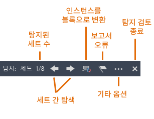

탐지된 객체 세트를 탐색하고 관리할 수 있는 다양한 옵션 및 컨트롤을 표시합니다.
검토 모드에서는 도면 영역의 맨 위에 탐지 검토 도구막대가 표시됩니다.
다음과 같은 컨트롤을 사용할 수 있습니다.
탐지된 총 세트 수와 함께 현재 세트 번호를 표시합니다.
이전 또는 다음 세트를 강조 표시하여 탐지된 객체를 효율적으로 검토할 수 있습니다.
강조 표시된 인스턴스를 블록으로 변환하는 데 사용할 수 있는 변환 대화상자를 표시합니다.
탐지된 객체의 현재 세트 내에 잠재적 오류 리스트를 표시합니다. 이러한 오류를 보고하면 머신 러닝 서비스의 성능과 정확도가 지속적으로 개선됩니다.
현재 세트를 관리하기 위한 추가 옵션을 표시합니다.
세트 내에서 새 블록 정의가 작성되는 다른 인스턴스를 지정합니다. |
세트에서 선택된 인스턴스를 제거합니다. |
탐지 도구막대를 닫고 탐지 검토를 종료합니다.
