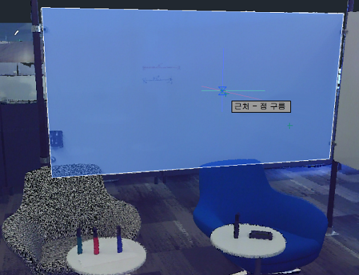

점 구름으로 작업할 때 3D 객체 스냅을 사용할 수 있습니다. 이러한 일부 객체 스냅에는 Autodesk ReCap의 처리 중에 얻은 스캔 파일의 세그먼테이션 데이터가 필요합니다. 점 구름 객체 스냅이 활성화되면 평면 또는 원통형 세그먼트가 강조될 수 있고 탐지된 객체 스냅 점에 그림 문자가 표시됩니다. 점 구름의 각 3D 객체 스냅에서는 다른 그림 문자가 표시되고 세그먼트가 강조됩니다.
상태막대의 3D 객체 스냅 설정 팝업 메뉴에서 객채 스냅 설정을 조정할 수 있습니다.
ReCap 처리로 얻은 세그먼테이션 데이터 포함 여부와 관계 없이, 점 구름의 점에 스냅할 수 있습니다.
점이 평면형 세그먼트의 일부분이면 해당 세그먼트의 평면으로 스냅할 수 있습니다. 세그먼트가 강조가 켜져 있으면 점 획득 시 평면 세그먼트가 표시됩니다.
