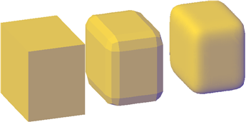

메쉬 객체에는 부드럽기 정도 및 각진 부분 정도를 조정하는 추가 특성이 있습니다. 면, 모서리 및 정점 하위 객체의 각진 부분 특성도 특성 팔레트에 반영됩니다.
