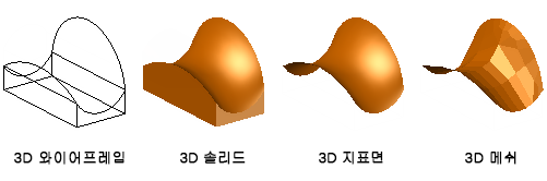

AutoCAD의 3D 모델링에는 3D 솔리드, 표면, 메쉬 및 와이어프레임 객체가 포함됩니다.
여러 개의 3D 모델링 유형을 AutoCAD에서 사용할 수 있습니다. 이러한 각 3D 모델링 기술은 다른 기능 세트를 제공합니다.

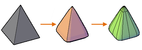

3D 모형은 이러한 기술의 조합을 포함할 수 있으며 각 기술 간의 변환도 가능합니다. 예를 들어 기본체 3D 솔리드 피라미드를 3D 메쉬로 변환하여 메쉬 부드럽게하기를 수행할 수 있습니다. 그런 다음 메쉬를 3D 표면으로 변환하거나 다시 3D 솔리드로 변환하여 개별 모델링 기능을 활용할 수 있습니다.

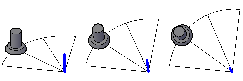

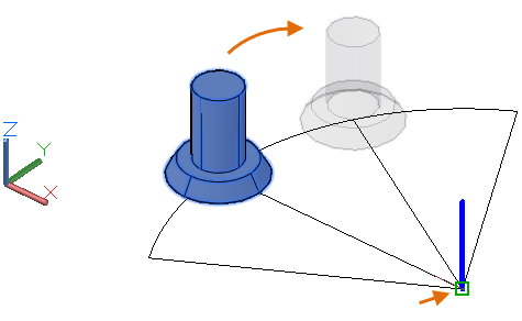

2D 작업에 사용되는 대부분의 AutoCAD 명령을 3D 모형에 적용할 수 있습니다. 예를 들어 ROTATE 명령을 사용하면 UCS의 Z축과 평행한 축을 기준으로 3D 솔리드를 회전할 수 있습니다. 다른 축 방향을 기준으로 모형을 회전하려면 UCS Z축의 방향을 변경해야 합니다.

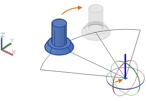

또한 장축 기준 회전을 쉽게 수행할 수 있도록 장치를 표시하는 3DROTATE와 같이 3D 환경용으로 제공되는 특수 명령도 있습니다.
