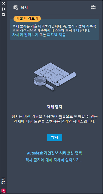

탐지 팔레트
DETECT(명령)
탐지 팔레트는 도면을 스캔하고 식별된 객체를 블록 변환으로 검토하는 옵션을 제공합니다.
탐지
객체 탐지 프로세스를 시작합니다. 을 클릭하여 진행 중인 탐지 프로세스를 중지하고 새 탐지를 시작합니다.
단위 설정
탐지 결과를 최적화하기 위해 적절한 삽입 축척을 설정할 수 있는 도면 단위 대화상자를 표시합니다.
주: 탐지 정확도를 향상시키고 올바른 치수로 객체를 올바르게 정렬하려면 탐지를 시작하기 전에 도면을 실제 단위로 설정하는 것이 좋습니다.
객체 검토
탐지 검토 모드를 활성화하고 탐지 도구막대를 표시합니다.
