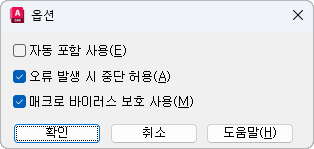

VBARUN(명령) 찾기
다음과 같은 옵션이 표시됩니다.
도면을 열 때 모든 도면에 대해 포함된 VBA 프로젝트를 자동으로 작성합니다.
중단 모드는 개발 환경에서 프로그램 실행의 임시적 중지 상태입니다. 중단 모드에서는 프로그램 실행을 검사, 디버그, 재설정하거나, 단계별로 실행 또는 계속할 수 있습니다.
오류 발생 시 중단 허용을 선택하면 VBA 매크로 실행 중 처리되지 않은 오류를 발견했을 때 매크로 실행을 중지하고 매크로에서 오류가 발생한 위치에 Visual Basic 편집기를 표시합니다.
오류 발생 시 중단 허용을 선택하지 않으면 VBA 매크로 실행 중 트랩되지 않은 오류가 발견될 경우 오류에 대한 경고 메시지가 표시되며 매크로 실행이 종료됩니다.
바이러스 방지 메커니즘은 매크로 바이러스가 포함되어 있을 수 있는 도면을 열 때마다 내장된 경고 메시지를 표시합니다.
