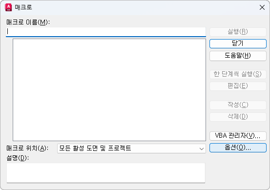

VBA 매크로를 실행, 편집 또는 삭제합니다.
VBARUN(명령) 찾기
또한 새 매크로를 작성하고, VBA 옵션을 설정하며, VBA 관리자를 표시할 수 있습니다.
다음과 같은 옵션이 표시됩니다.
실행하거나, 편집, 삭제 또는 작성하려는 매크로의 이름을 지정합니다.
매크로 위치에서 선택한 도면이나 프로젝트에서 찾은 모든 매크로를 나열합니다.
매크로 리스트에서 매크로를 사용할 수 있는 프로젝트나 도면을 지정합니다. 프로젝트나 도면이 나열되지 않은 경우 VBA 관리자를 클릭하여 로드합니다.
선택된 매크로를 설명합니다.
선택한 매크로를 실행합니다.
Visual Basic 편집기를 표시하고 매크로 실행을 시작합니다. 코드의 실행 가능한 첫 번째 행에서 실행이 일시 정지됩니다.
Visual Basic 편집기와 선택한 매크로를 표시합니다.
매크로 이름에서 지정된 이름으로 매크로를 작성한 다음 새 매크로에 대해 Visual Basic 편집기와 빈 프로시저를 표시합니다.
새 매크로에 대해 지정된 프로젝트 파일 또는 도면이 없으면 프로젝트 선택 대화상자가 표시됩니다.
예를 선택하면 기존 매크로의 코드가 삭제된 후 새 빈 매크로가 지정된 이름으로 작성됩니다.
선택한 매크로를 삭제합니다.
VBA 관리자를 표시합니다.
VBA 옵션 대화상자를 표시합니다.
