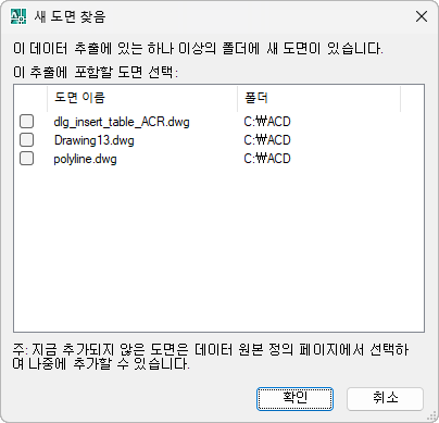

폴더에 새 도면이 추가되면 데이터 추출을 편집할 때 새 도면 찾음 대화상자에 도면의 리스트가 표시됩니다. 여기서 새 도면을 선택하여 추출에 추가할 수 있습니다.
