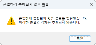

비균일하게 축척되는 블록
균일하게 축척되지 않은 블록의 객체는 추출할 수 없습니다. 숫자값이 올바르지 않거나 유용하지 않기 때문입니다. 예를 들어, 비균일 축척 비율로 삽입된 원이 블록에 있을 경우 해당 객체는 더 이상 완전한 원이 아닙니다.
균일하게 축척되지 않은 블록이 발견되었고 해당 블록 안에 있는 객체는 추출에서 제외됨을 나타내는 대화상자가 추출 중에 표시됩니다.
