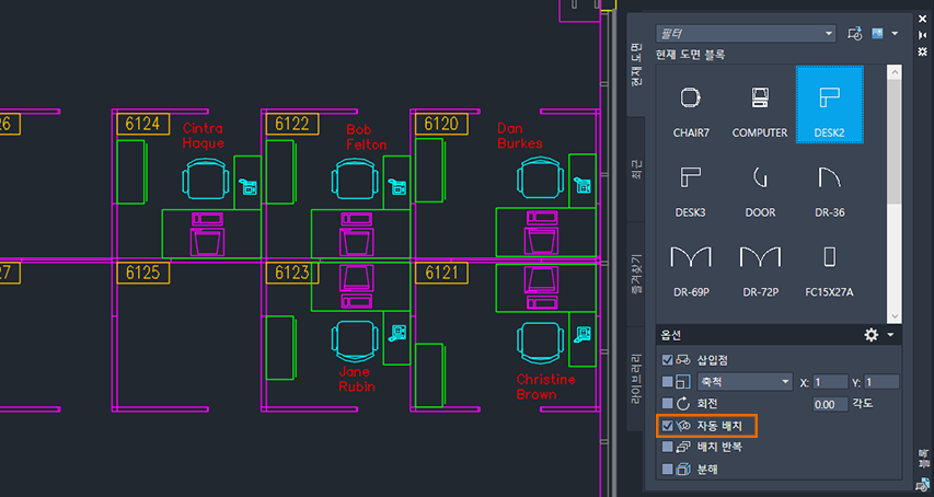

배치 제안이 있는 블록 삽입 정보
자동 블록 배치를 사용하면 블록 팔레트를 사용하여 블록을 쉽게 삽입할 수 있으며, 도면의 이전 블록 인스턴스에서 얻은 패턴 및 유사한 형상을 기반으로 제안을 제공합니다.
블록 배치 엔진은 도면의 기존 블록 인스턴스에서 학습하여 동일한 블록의 다음 배치를 추론합니다. 블록 팔레트에서 블록을 삽입할 때 엔진은 이전에 해당 블록을 배치한 유사한 형상에 가까운 배치 제안을 제공합니다.
예를 들어, 의자 블록을 벽의 구석 가까이로 이미 배치한 경우 동일한 의자 블록의 다른 인스턴스를 삽입하면 AutoCAD에서는 유사한 구석 가까이로 이동함에 따라 의자가 자동으로 배치됩니다. 블록을 이동하면 벽이 강조 표시되고 의자 블록의 위치, 회전 및 축척이 다른 블록 인스턴스와 일치하도록 조정됩니다. 클릭하여 제안 사항을 승인하거나, Ctrl 키를 눌러 다른 제안 사항으로 전환하거나, 커서를 멀리 이동하여 현재 제안 사항을 무시할 수 있습니다. 제안 사항을 일시적으로 끄려면 Shift+W 또는 Shift+[ 를 누른 채 블록을 삽입하거나 이동합니다.
