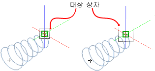

객체 스냅 대상 상자의 크기를 조정합니다.
객체 스냅 대상 상자가 교차점 또는 끝점과 같은 객체 위치 위로 지나가면 객체 스냅이 활성화됩니다. 도면의 복잡도에 따라 객체 스냅의 영향을 받는 영역을 증가시키거나 감소시킬 수 있습니다.
옵션 대화상자의 제도 탭에서 이 설정을 변경할 수도 있습니다.
APBOX 시스템 변수가 객체 스냅 대상 상자의 표시 여부를 조정합니다.
