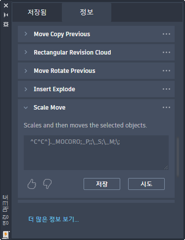

명령 매크로 권장 사항을 관리하고 사용할 수 있는 명령 매크로 팔레트를 엽니다.
명령 매크로 팔레트에는 제품에서 실행한 명령 시퀀스에 따라 식별된 새 명령 매크로 권장 사항 및 이전에 저장한 권장 사항이 표시됩니다.
이전에 정보 탭에서 저장한 명령 매크로를 포함합니다.
이 탭에서 다음을 수행할 수 있습니다.
제품에서 실행한 명령 시퀀스와 일치하는 명령을 기준으로 최근에 받은 매크로 정보를 나열합니다.
