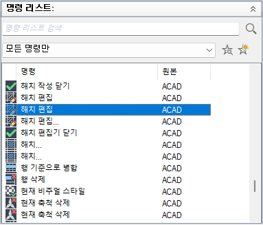

명령 리스트 창
명령 리스트 창에는 현재 로드된 CUIx 파일에서 사용할 수 있는 모든 명령이 포함됩니다. 리스트에서 기존 명령을 선택하여 해당 특성을 수정하거나 새 명령을 작성할 수 있습니다. 새 명령을 작성하면 <파일 이름>의 사용자화 창의 맨 위 근처에 있는 드롭다운 리스트에 표시되는 CUIx 파일에 해당 명령이 추가됩니다.
명령 리스트 창의 맨 위에는 입력된 문자열을 기반으로 명령 리스트를 필터링할 수 있는 명령 리스트 검색 상자가 있습니다. 문자열이 명령 이름의 일부와 일치하는 경우 결과가 명령 리스트 상자에 표시됩니다.
명령 리스트 창의 맨 위 근처에 있는 범주 드롭다운 리스트에는 명령 리스트 상자에 표시되는 명령을 필터링하는 데 사용되는 사전 설정 범주 리스트가 들어 있습니다. 드롭다운 리스트에는 특수 범주가 몇 가지 포함되어 있습니다. 예를 들면 다음과 같습니다.
  • 모든 명령만. 로드된 각 사용자화 파일의 모든 명령을 표시합니다.
  • 사용자 명령. 로드된 사용자화 파일 중 하나에 추가된 사용자 정의 명령을 표시합니다.
  • 도구막대 조정 요소. 도구막대에 추가할 수 있는 특수 컨트롤을 표시합니다(예: 드롭다운 리스트 및 문자 상자).
  • 리본 조정 요소. 리본 패널 또는 신속 접근 도구막대에 추가할 수 있는 특수 컨트롤을 표시합니다(예: 드롭다운 리스트, 슬라이더 및 기타 컨트롤).
사용자 인터페이스 요소에 추가할 수 있는 명령 및 컨트롤은 리스트 상자에서 창의 맨 아래에 표시됩니다. CUIx 파일을 저장하고 이 프로그램으로 로드할 때 명령 또는 컨트롤을 사용자 인터페이스 요소로 끌어 놓아 버튼이나 컨트롤로 표시합니다.

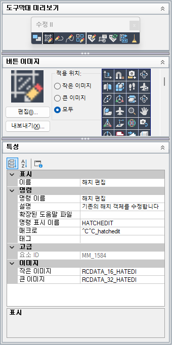

동적 창
동적 표시 창에 사용자화 창에서 선택한 사용자 인터페이스 요소의 미리보기가 표시됩니다. 이 창에서는 명령 리스트 창에서 선택한 명령의 이미지와 사용자화 또는 명령 리스트 창에서 선택한 항목에 해당하는 특성을 편집할 수 있습니다.
선택된 항목을 기반으로 다음 중 하나 이상의 창이 표시됩니다.
  • 버튼 이미지
  • 정보
  • 패널 미리보기
  • 특성
  • 빠른 특성
  • 바로 가기
  • 도구막대 미리보기
  • 작업공간 컨텐츠
