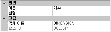

  3. 특성 창에서 다음을 수행합니다.
    • 설명 상자에 두 번 클릭 동작에 대한 설명을 입력합니다.
    • 객체 이름 상자에 DXF 이름이나 삽입 객체에 사용되는 특수 객체 이름 중 하나를 입력합니다. 이 상자에서 초점을 옮기면 값은 자동으로 대문자로 전환됩니다.

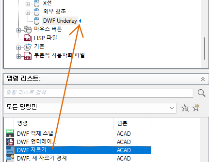

  4. 두 번 클릭 동작에 추가할 명령을 명령 리스트 창에서 <파일 이름>의 사용자화 창으로 끕니다.
    주: 한 번에 명령 하나만 두 번 클릭 동작과 연관시킬 수 있습니다.
  5. 적용을 클릭합니다.

  4. 객체 이름 상자에 DXF 이름이나 삽입 객체에 사용되는 특수 객체 이름 중 하나를 입력합니다.

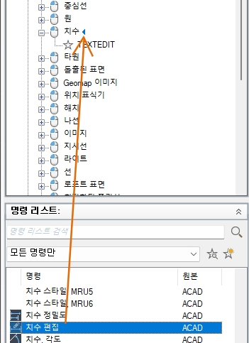

  5. 두 번 클릭 동작에 할당된 현재 명령을 대치하려면 <파일 이름>의 사용자화 창에서 명령 리스트 창의 명령을 두 번 클릭 동작으로 끌어옵니다.
  6. 적용을 클릭합니다.
