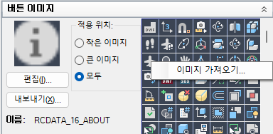

사용자 이미지를 이미지 리스트로 가져오기
  1. 사용자화 탭에 있는 명령 리스트 창에서 아무 명령이나 선택하여 버튼 이미지 창을 표시합니다.
  2. 버튼 이미지 창에서 이미지 리스트를 마우스 오른쪽 버튼으로 클릭하고 이미지 가져오기를 클릭합니다.
  3. 열기 대화상자에서 가져올 이미지 파일을 찾아 선택합니다. 열기를 클릭합니다.
    이미지가 이미지 리스트와 작업 사용자화 파일에 추가되며 명령에 이미지를 지정할 수 있습니다.
이미지 리스트에서 이미지 내보내기
  2. 버튼 이미지 창의 이미지 리스트에서 내보낼 이미지를 선택합니다. 내보내기를 클릭합니다.
  3. 이미지 파일 내보내기 대화상자에서 이미지를 내보낼 폴더를 찾은 다음 파일 이름 상자에 이미지 이름을 입력합니다.
  4. 저장을 클릭합니다.

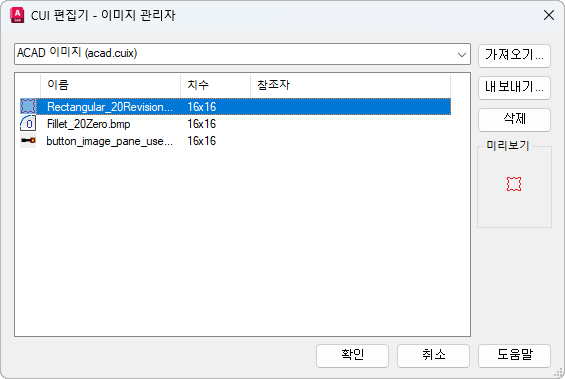

이미지 관리자를 사용하여 로드된 사용자화 파일로 이미지 가져오기
  1. 사용자화 탭에 있는 <파일 이름>의 사용자화 창에서 이미지 관리자 버튼을 클릭합니다.
  2. 이미지 관리자의 로드된 사용자화 파일 드롭다운 리스트에서 사용자 이미지를 가져다 넣을 로드된 사용자화 파일을 선택합니다.
  3. 가져오기를 클릭합니다.
  4. 이미지 가져오기 대화상자에서 가져올 이미지를 찾아 선택합니다. 열기를 클릭합니다.
  5. 확인을 클릭합니다.
이미지 관리자를 사용하여 로드된 사용자화 파일에서 이미지 내보내기
  2. 이미지 관리자의 로드된 사용자화 파일 드롭다운 리스트에서 내보낼 사용자 이미지가 들어 있는 로드된 사용자화 파일을 선택합니다.
  3. 사용자 이미지 리스트에서 내보낼 이미지를 선택하고 내보내기를 클릭합니다.
  4. 폴더 찾아보기 대화상자에서 선택한 이미지를 내보낼 폴더를 찾습니다. 확인을 클릭합니다.
  5. 확인을 클릭합니다.

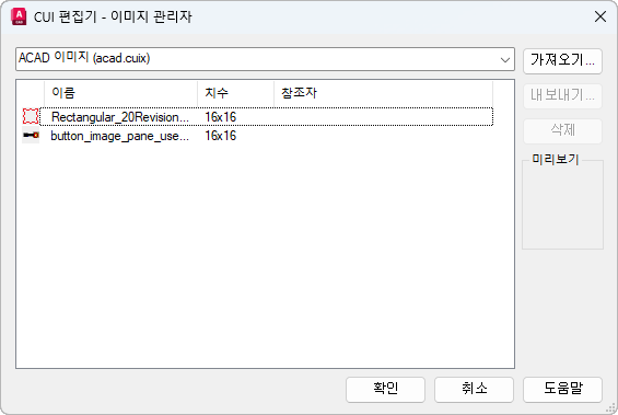

로드된 사용자화 파일에서 이미지 삭제
  2. 이미지 관리자의 로드된 사용자화 파일 드롭다운 리스트에서 삭제할 사용자 이미지가 들어 있는 로드된 사용자화 파일을 선택합니다.
  3. 사용자 이미지 리스트에서 제거할 이미지를 선택하고 삭제를 클릭합니다.
  4. CUI 편집기 - 이미지 삭제 확인 대화상자에서 이미지 삭제를 클릭합니다.
    주: 이미지 삭제 명령은 취소할 수 없습니다. 이미지를 삭제하기 전에 필요한 경우 다시 가져올 수 있는 이미지의 백업을 만들기 위해 먼저 이미지를 내보낼 수 있습니다.
  5. 확인을 클릭합니다.
